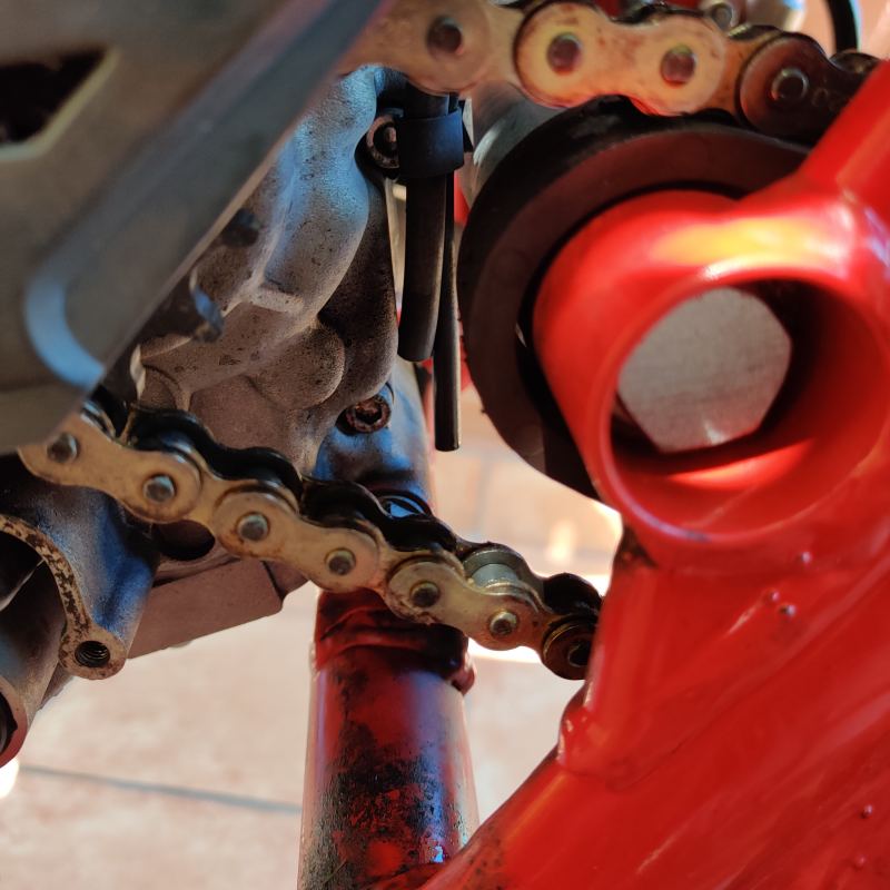

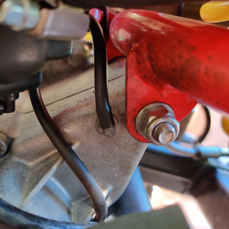

Kitkat13 Posté(e) le 31 août 2020 Signaler Partager Posté(e) le 31 août 2020 Bonjour, je crois avoir un souci avec ma beta car depuis que j'ai effectué ma vidange, une fois que j'ai roule avec ma moto quand je m'arrête ( et même en roulant un petit peu) de l'huile moteur fuit d'ici photo) c'est un durite qui est en quelques sorte reliée au moteur. Alors je ne sais pas si c'est parce que j'ai trop d'huile moteur ou autre.. merci de m'aider ( si vous avez besoin d'autres photos dites moi j'en prendrai. Lien vers le commentaire Partager sur d’autres sites More sharing options...
Bader Posté(e) le 31 août 2020 Signaler Partager Posté(e) le 31 août 2020 Salut À priori ce serait la mise a l'air de la boîte, il ce pourrait effectivement que tu es mis trop d'huile. 1 Lien vers le commentaire Partager sur d’autres sites More sharing options...
Kitkat13 Posté(e) le 31 août 2020 Auteur Signaler Partager Posté(e) le 31 août 2020 il y a 44 minutes, Bader a dit : Salut À priori ce serait la mise a l'air de la boîte, il ce pourrait effectivement que tu es mis trop d'huile. Ok merci, je dois faire quoi attendre que ça se vide à chaque fois où vider le qu'il y a en trop maintenant ? Merci Lien vers le commentaire Partager sur d’autres sites More sharing options...
Bader Posté(e) le 31 août 2020 Signaler Partager Posté(e) le 31 août 2020 Faut rouler avec le niveau exacte ne serait ce que pour savoir si le souci est bien la. 1 Lien vers le commentaire Partager sur d’autres sites More sharing options...
Max Blackbird Posté(e) le 31 août 2020 Signaler Partager Posté(e) le 31 août 2020 Vidange et rempli avec le niveau correct 1 Lien vers le commentaire Partager sur d’autres sites More sharing options...
