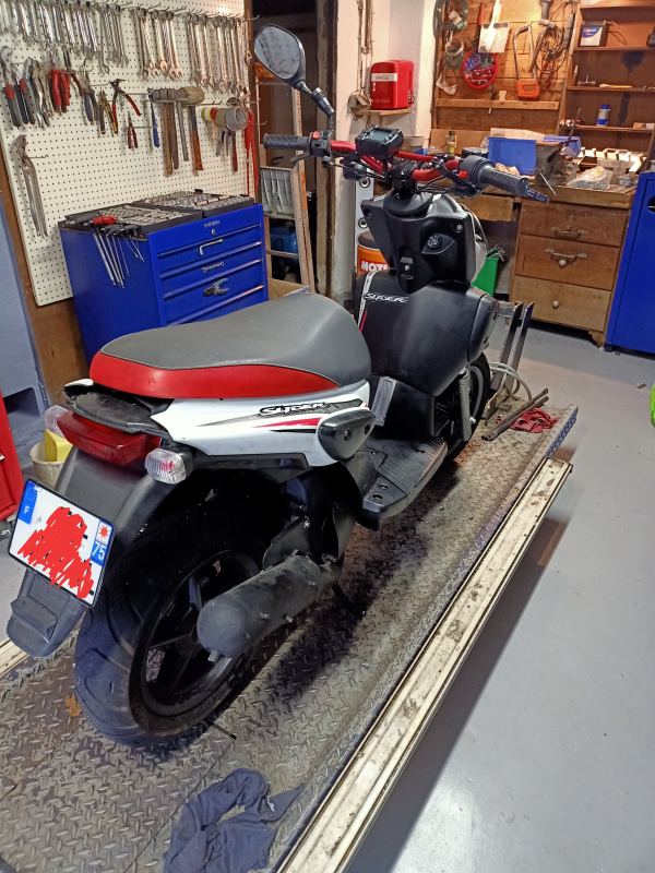

Max Blackbird Posté(e) le 4 octobre 2020 Signaler Partager Posté(e) le 4 octobre 2020 Je pense que c'est lui qui est rincé. Achete toi une clef d embrayage ca coute pas cher et tu peux te promener avec Photo du mien a l achat Une vrai poubelle 1 Lien vers le commentaire Partager sur d’autres sites More sharing options...
Alban57 Posté(e) le 4 octobre 2020 Auteur Signaler Partager Posté(e) le 4 octobre 2020 il y a 46 minutes, Max Blackbird a dit : Je pense que c'est lui qui est rincé. Achete toi une clef d embrayage ca coute pas cher et tu peux te promener avec Photo du mien a l achat Une vrai poubelle Il a de la gueule quand même je trouve Ok ça marche je vais essayer de trouver ça et je te tiens au courant pour l'embrayage Lien vers le commentaire Partager sur d’autres sites More sharing options...
