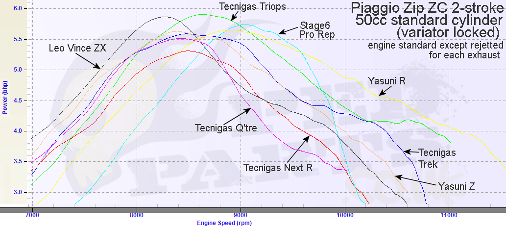

0 Alain Posté(e) le 13 octobre 2020 Signaler Posté(e) le 13 octobre 2020 (modifié) Je te rassure, le Triops est au-dessus des Yasuni Z et R sur un Piaggio d'origine, comme le montre ce graphique avec les courbes de puissance: Modifié le 13 octobre 2020 par Alain
