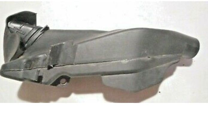

Wanos Posté(e) le 20 octobre 2020 Signaler Partager Posté(e) le 20 octobre 2020 Salut à tous, je suis nouveau ici, et nouveau également dans le monde des 2 roues, je n'y connais absolument rien rien en scoot ni quoi que ce soit. Je viens d'acheter un trekker 50, et quand je l'ai acheté le gars ma dis qu'il manquais une pièce au niveau de la boîte à air (sûrement manchon ou raccord de boîte à air d'après ce que j'ai pu voir sur internet), et lui me dis qu'il ne la jamais mise, mais quand je commence à partir le temps qu'il soit bien lancé, il broute et n'a pas de puissance, et sinon, si je me mets en gaz normal, et que d'un coup je mets plein gaz, pareil il broute avant de vraiment partir, je pense du coup qu'il aval trop d'air, mais comme je n'y connais rien, je suis venu me renseigner ici avant de faire quoi que ce soit.. Et j'aimerais aussi savoir du coup la différence s'il y en a une entre un raccord boîte à air et un manchon, et a quoi ça sert même si jimagine du coup que c'est pour réguler l'arrivée d'air.. Merci à ceux qui saurons me répondre Lien vers le commentaire Partager sur d’autres sites More sharing options...
Bader Posté(e) le 20 octobre 2020 Signaler Partager Posté(e) le 20 octobre 2020 Salut C'est pas compliqué tu as une sorte de rondelle en caoutchouc qui fait joint à l'emboîtement du carburateur et de la boîte a air. Sinon les boîtes Peugeot sont en 2 partie tu as cela en plus 1 Lien vers le commentaire Partager sur d’autres sites More sharing options...
