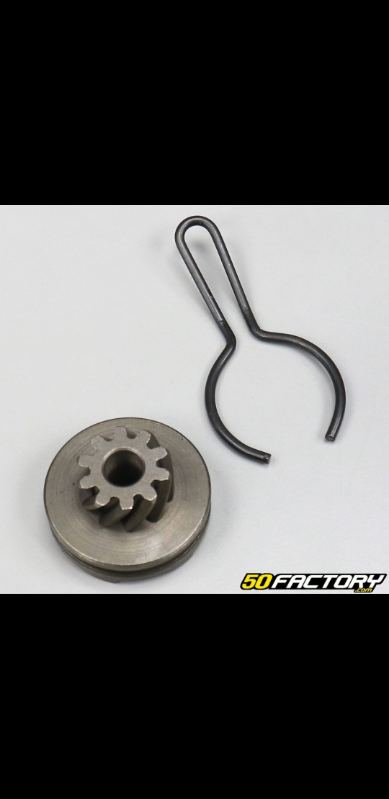

Yamen2525 Posté(e) le 30 octobre 2020 Signaler Partager Posté(e) le 30 octobre 2020 Bonsoir. j'ai un mbk nitro. En appuyant sur le kick il s'est bloque en bas ne voulant pas remonter. Quand j'ai démonte j'ai trouve le ressort de kick qui a saute de sa place donc j'ai tout démonte. Nettoye et graissé. Mon pignon de kick et ma noix de kick sont bons. Le ressort non casse et avait une bonne tension. j'ai donc remonte le tout en mettant en butee le ressort contre l’encoche prevue a cet effet au niveau de la partie dentée du kick. La rondelle et le clips de lautre cote. j'ai aussi rajoute 3 autre clips au cas ou. Cependat après avoir remonte le tout le kick me refait le même problème avec un crack crack en essayant de la remonter ?! j'ai refait la même operation 10 fois en vain. s'il vous plaît aidez moi si vous avez des idee ? Ma noix de kick nest la as morte je suis sur. Mais j'ai remarque que la cause c'est le ressort quo déconne et qui se tord beaucoup pendant le montage et appui avec force sur laxe de kick au niveau de la partie dente (avec la spire la plus haute et qui est la plus proche de la demi lune). j'ai pas trouve de solution vraiment ?!?! Meric a lavance pour votre aide Lien vers le commentaire Partager sur d’autres sites More sharing options...
Arktek_02 Posté(e) le 31 octobre 2020 Signaler Partager Posté(e) le 31 octobre 2020 Le 30/10/2020 à 01:14, Yamen2525 a dit : Bonsoir. j'ai un mbk nitro. En appuyant sur le kick il s'est bloque en bas ne voulant pas remonter. Quand j'ai démonte j'ai trouve le ressort de kick qui a saute de sa place donc j'ai tout démonte. Nettoye et graissé. Mon pignon de kick et ma noix de kick sont bons. Le ressort non casse et avait une bonne tension. j'ai donc remonte le tout en mettant en butee le ressort contre l’encoche prevue a cet effet au niveau de la partie dentée du kick. La rondelle et le clips de lautre cote. j'ai aussi rajoute 3 autre clips au cas ou. Cependat après avoir remonte le tout le kick me refait le même problème avec un crack crack en essayant de la remonter ?! j'ai refait la même operation 10 fois en vain. s'il vous plaît aidez moi si vous avez des idee ? Ma noix de kick nest la as morte je suis sur. Mais j'ai remarque que la cause c'est le ressort quo déconne et qui se tord beaucoup pendant le montage et appui avec force sur laxe de kick au niveau de la partie dente (avec la spire la plus haute et qui est la plus proche de la demi lune). j'ai pas trouve de solution vraiment ?!?! Meric a lavance pour votre aide Salut, quand le kick descente et ne remonte pas c'est à coup sûr dû à l'axe de kick, c'est l'axe qui ne bouge pas qui a une place dans le carter de kick, démonte tout, nettoie et graisse tout et mets pas des pièces qui ne sont pas d'origine tel que tes clips mais fais en sorte que tout ça comme l'origine sauf en étant au préalable nettoyer et regraisser, soit tu utilises de la grosses graisses épaisses si tu en as sinon utilise de l'huile de moteur tout simplement. Ça c'est l'axe qui peut s'enlever du rocher de kick faut juste un peu forcer Lien vers le commentaire Partager sur d’autres sites More sharing options...
