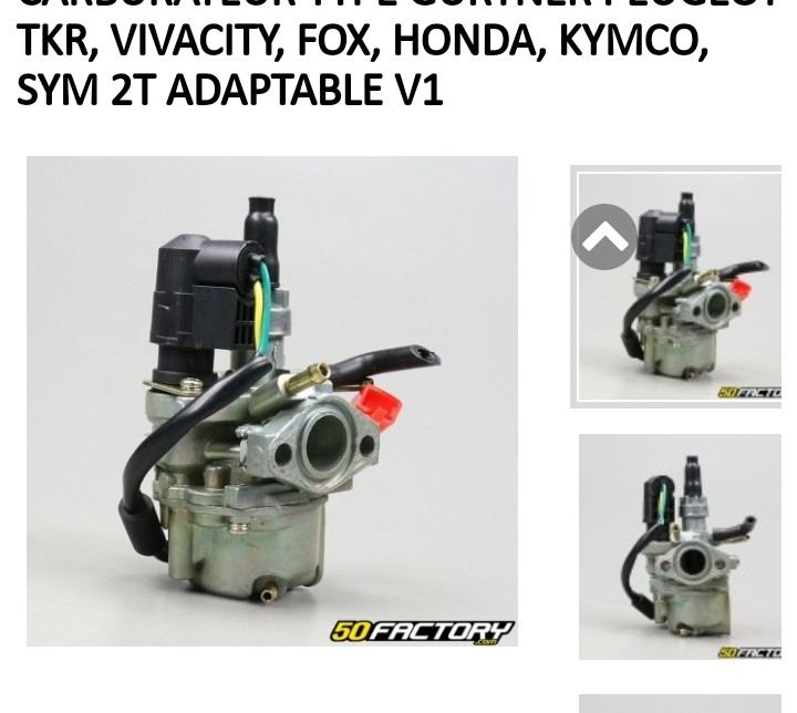

Salut
Plusieurs solutions déjà le carburateur d'origine est trouvable
1966603339_Screenshot_20201104-134623_Chrome2.jpg.45c8b370975a81e411408e19c70a5444.jpg

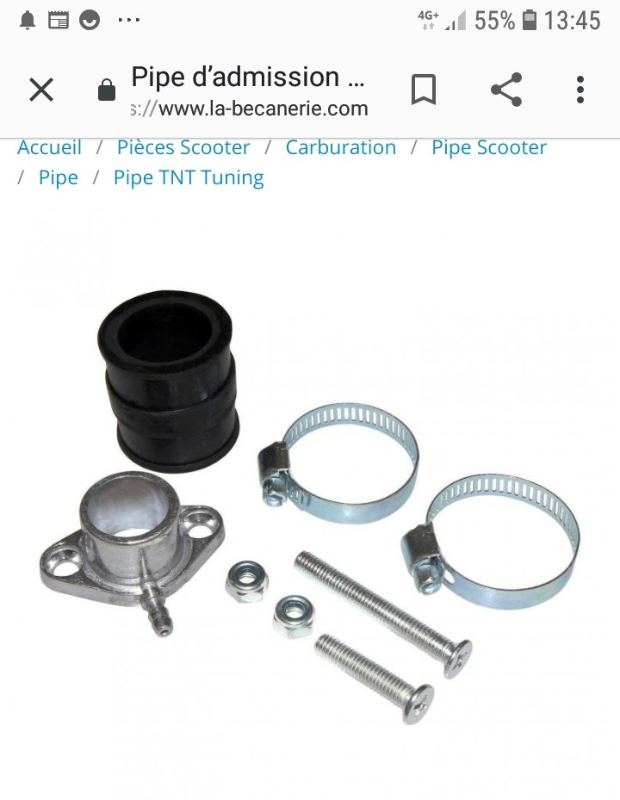

Ensuite si tu as un montage carburateur montage souple il te faut cela pour le monter sur ta pipe d'origine
1970539642_Screenshot_20201104-134532_Chrome2.jpg.760d85548eab940e7b66c737ecbfb289.jpg

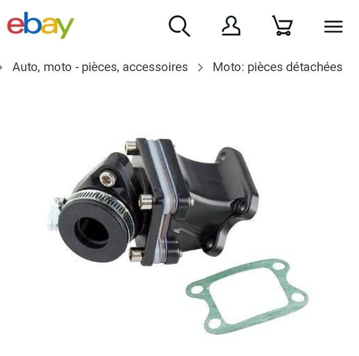

Ou ceci
397567716_Screenshot_20201104-134710_Chrome2.jpg.4807fd31450bcc6140d02cd6dbcaa984.jpg

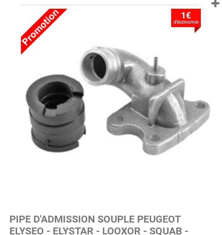

Le mieux étant cela
259842480_Screenshot_20201104-134954_Chrome2.jpg.597a8952f5aa845ba1a6dc667ad6032f.jpg
Tu sais tout maintenant ou presque et oui ta boîte a air d'origine ne ce placera plus faudra bricoler un peu sinon la artek k1 sera parfaite ;)
