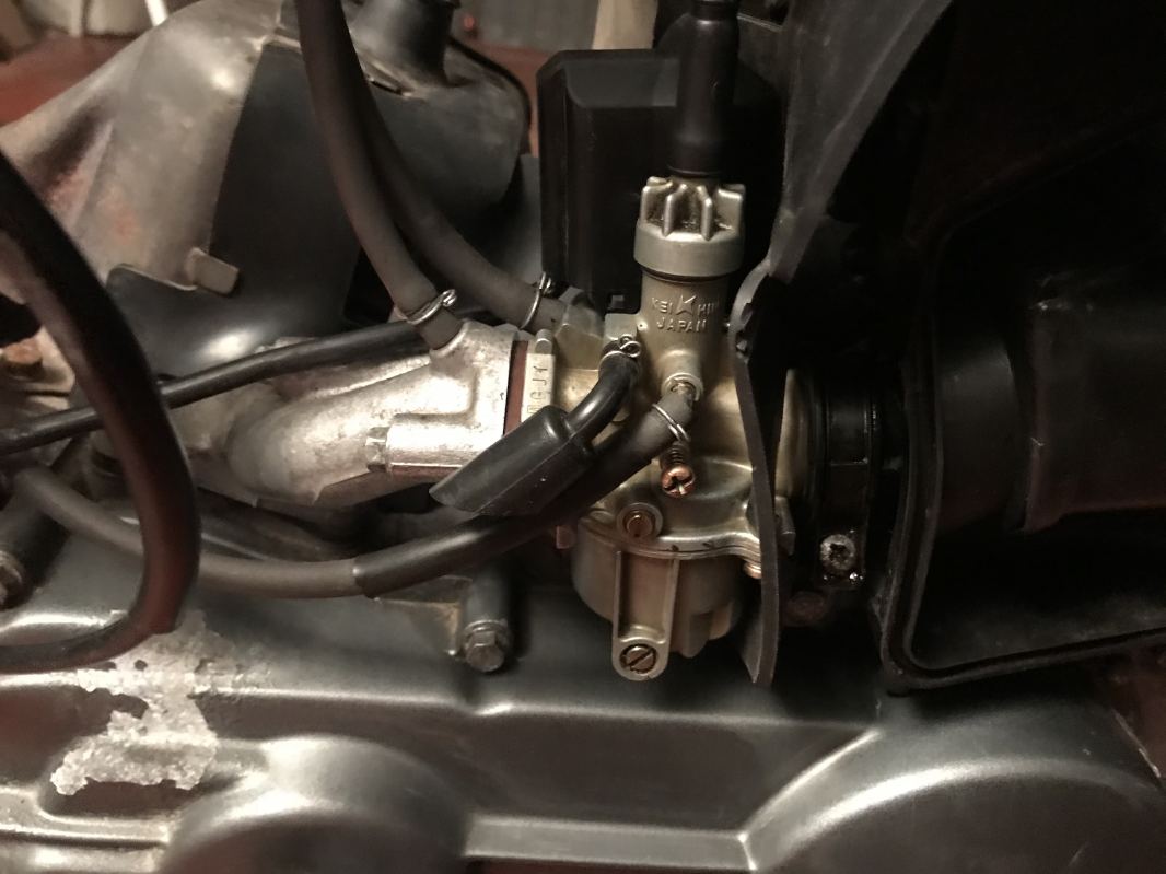

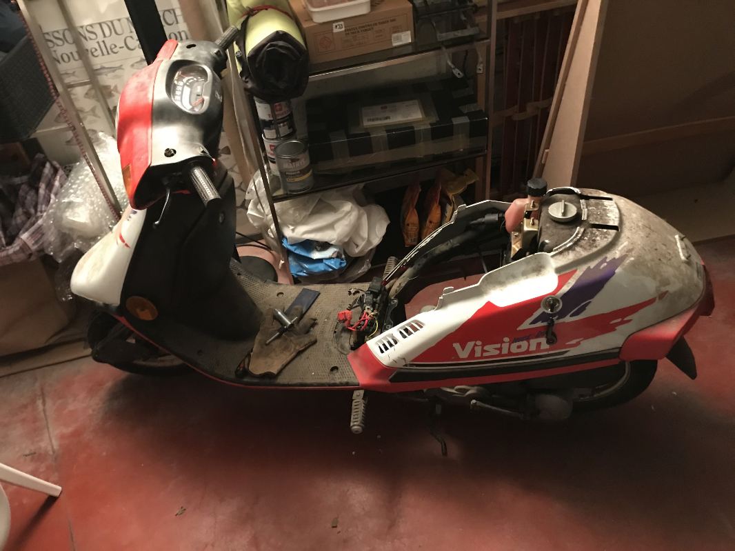

baudou1 Posté(e) le 14 novembre 2020 Signaler Partager Posté(e) le 14 novembre 2020 Bonjour j'ai récupéré un vieux Vision de 1993 il ne démarre plus le vendeur m'a dit qu'il n'avait plus roulé depuis 2 ans mais roulait très bien avant... La batterie étant morte j'ai essayé de le démarrer au Kick sans succès il restait de l'essence et un peu d'huile dans les réservoir. J'ai donc entrepris de démonter et nettoyer le carburateur, filtre à air, réservoir essence qui possède un système anti fuite ..., j'ai tout remonté et j'ai testé la bougie sur le cadre en kickant j'ai bien eu la petite étincelle. J'ai mis le contact et kické mais rien à part 1 pufpufpufpuf du côté du moteur en kickant... mes connaissances en mécanique ne sont pas très développée donc je demande votre aide y at'il autre chose a tester? Merci pour votre aide Un problème au pot peut il empêcher le moteur de toruner? Lien vers le commentaire Partager sur d’autres sites More sharing options...

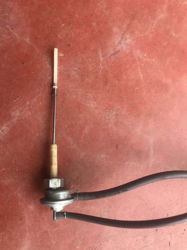

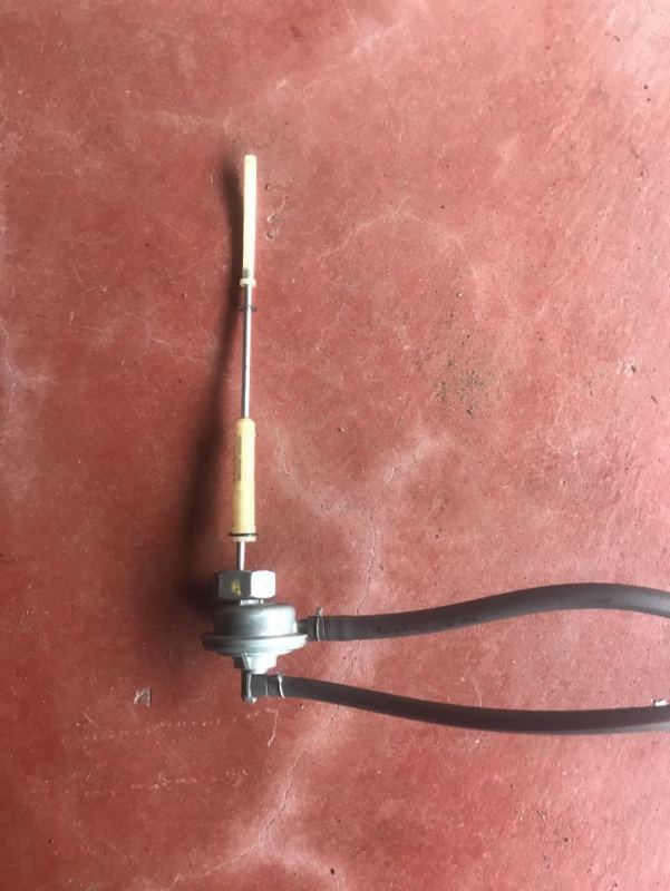

baudou1 Posté(e) le 15 novembre 2020 Auteur Signaler Partager Posté(e) le 15 novembre 2020 Merci Bader, ma bougie semblait plutôt sèche après l'avoir nettoyer et démarrage 5a 10X au kick ... je me demande si ce n'est pas la dépression du réservoir qui pose problème voici le modèle : la partie en plastique blanc du bas peut monter ou descendre sur la tige faut il la laisser tout en bas ou la remonter comme sur la photo ci dessous ? cela a t'il un impact? j'ai essayé d'aspirer dans le tuyau bas mais il est comme bouché et donc pas d'air qui arrive quand j'aspire cela changera t'il quelque chose si je teste avec de l'essence? Merci Quand tu parles de mélange tu veux dire essence plus huile ? à quel pourcentage? Lien vers le commentaire Partager sur d’autres sites More sharing options...
Bader Posté(e) le 15 novembre 2020 Signaler Partager Posté(e) le 15 novembre 2020 Du 2 %. Sinon branche ton carburateur avec une nourrice pour voir. Peut être ton starter est deffectueux aussi. Lien vers le commentaire Partager sur d’autres sites More sharing options...
baudou1 Posté(e) le 15 novembre 2020 Auteur Signaler Partager Posté(e) le 15 novembre 2020 Bon après 2e vérification mon système de dépression semble fonctionner j'ai mis de l’essence et aspiré ds le petit tuyau et l'essence arrive par l'autre tuyau et donc dans le carburateur de plus la bougie se salit quand je démarre au kick donc le mélange arrive bien dans la chambre de combustion...je présume qu'il va falloir regarder du côté du cylindre... Lien vers le commentaire Partager sur d’autres sites More sharing options...
