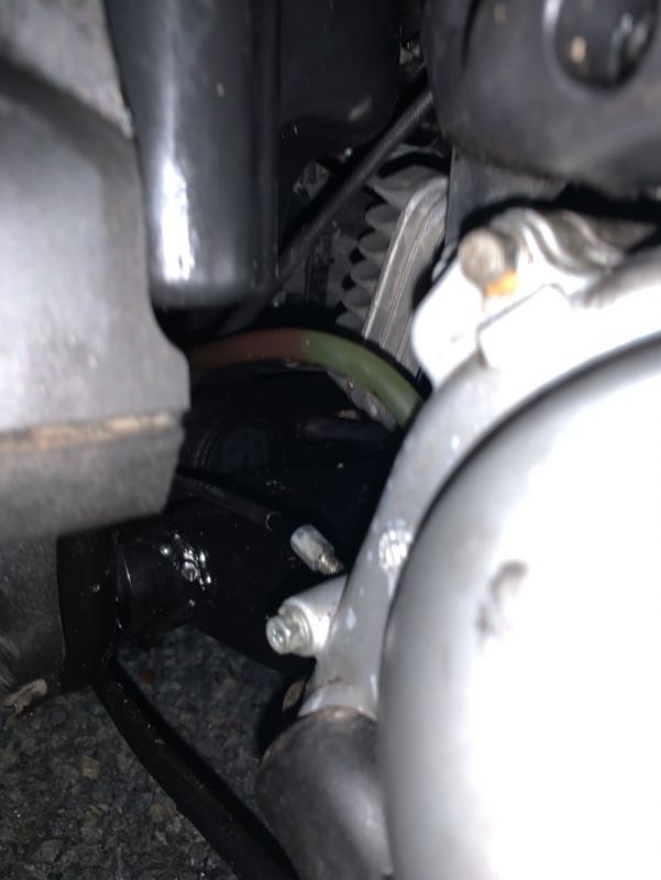

Bonsoir, j’ai un petit problème avec mon scooter typhoon.
Il y’a un mois j’ai serrer mon scooter par manque d’huile et ayant changer toute les pièces qui ont été endommagées, j’ai remarquer une fuite j’ai donc changer le réservoir d’huile, rempli le réservoir et j’ai fais un mélange(pour être sur) et j’ai remarquer que l’huile ne passe pas dans la grosse durite vers la pompe à huile donc je constate que j’ai un problème de pompe à huile.J’ai fais environ 15km deux fois pour allez au travail et en rentrant j’ai remarquer un bruit(que j’avais déjà entendu avant de serrer, une sorte de frottement). J’ai peur que mes pièces ne sois huiler malgré le mélange, donc j’aimerai savoir si quelqu’un sais si je dois changer la pompe à huile, et savoir comment faire pour huiler mes pièces sans devoir tout démonter moi même.
si j’ai oublier des infos n’hésitez pas à me demander.

bonjour à votre place je ne prendrais aucun risque et ferais mon mélange directement dans le réservoir d’essence.
Je vous conseil l’huile Castrol Power 100% synthèse vendue en grande surface il faudra la doser à 2% voir 2,5 Max par litre d’essence ce qui fait 20ml par litre. En revanche si le fait de faire un mélange ne change rien au problème ce que le souci viens d’autre part.
