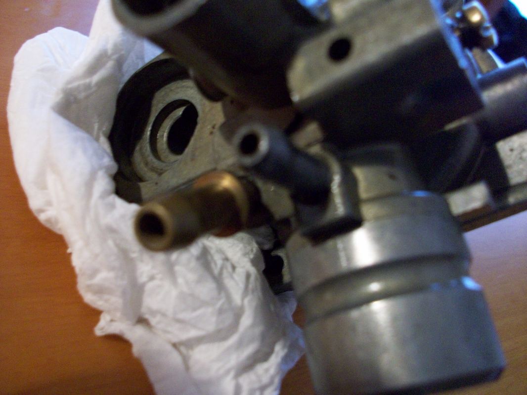

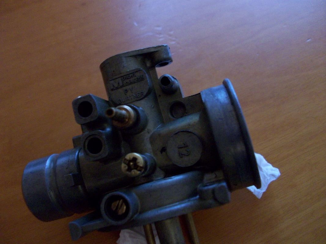

Merci pour ton aide:). Il y 'a deux emplacements sur le carburateur , ci joint deux photos ou on les voit . Le premier est tel quel l 'autre il y a une durite de 30 cms avec une vis au bout pour boucher je suppose, je suppose de la dépression et l 'autre aucune idée:blink:. Sur la pipe y 'a rien c 'est juste un bout de caoutchouc j 'ai l 'impression. Tu penses que c 'est mal bouché? Qu'il faut boucher les deux trous?

Oui désolé c 'est mon téléphone de secours et il fait de très mauvaises photos. On dirait que tout se fait sur le carburateur, la pipe c'est qu'un tuyau chez moi.Sur la première photos en haut a droite il y 'a un trou et  quand on souffle de l air rentre dedans , il était comme ça non bouché. Sur la deuxième photo en bas le gros raccord doré c 'est l arrivée d' essence et a coté un autre trou auquel était relié une durite de 30 cms avec une vis enfoncée au bout de cette durite pour la boucher , j 'ai enlevé la durite pour la photo mais je l ai mets sinon... Peut être que c 'est pas étanche du tout ou pas assez, ça peut faire une grosse prise d 'air si la dépression est pas bien bouchée?
