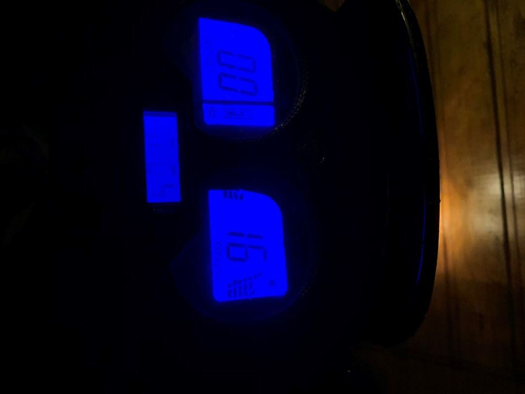

HkRmt Posté(e) le 22 janvier 2021 Auteur Signaler Partager Posté(e) le 22 janvier 2021 Oui oups, j'ai indiqué en valeur brute sans convertir les tours/minutes, donc à l'arrêt à froid je suis à 22 donc 2200/tour minutes si je ne me trompe pas, dès que j'allume mes phares, je descends à 1600 comme l'indique la photo que j'ai prise ce matin. Ce midi, de nouveau bloqué à 35 km/h avec le scooter qui ralenti tout seul, ou j'avais beau donner des coups de gaz il ne repartait pas. Je suis obligée de m'arrêter pour qu'il reparte comme si rien ne s'était passer, jusqu'au 35 km/h fatidique. J'ai quand même fait des recherches sur des personnes qui aurait eu le même soucis, j'ai vu différente chose comme : mélange trop pauvre, le cdi mais celui-ci est neuf, une saleté dans le filtre à essence, la bougie mais celle-ci est neuve aussi...etc. J'en viens à être désespéré et il commence à me coûter cher ce scooter chinois Lien vers le commentaire Partager sur d’autres sites More sharing options...
Guigui80 Posté(e) le 23 janvier 2021 Signaler Partager Posté(e) le 23 janvier 2021 Tu compte tour tu l'as branché autour du file de l'anti-parasite? Question bête le câble de frein arrière est pas trop serré ? Pour les phares c'est normal Ils ne fonctionnent pas au courant continue mais à l'alternative, donc consomme le jus directement par la bobine Lien vers le commentaire Partager sur d’autres sites More sharing options...
