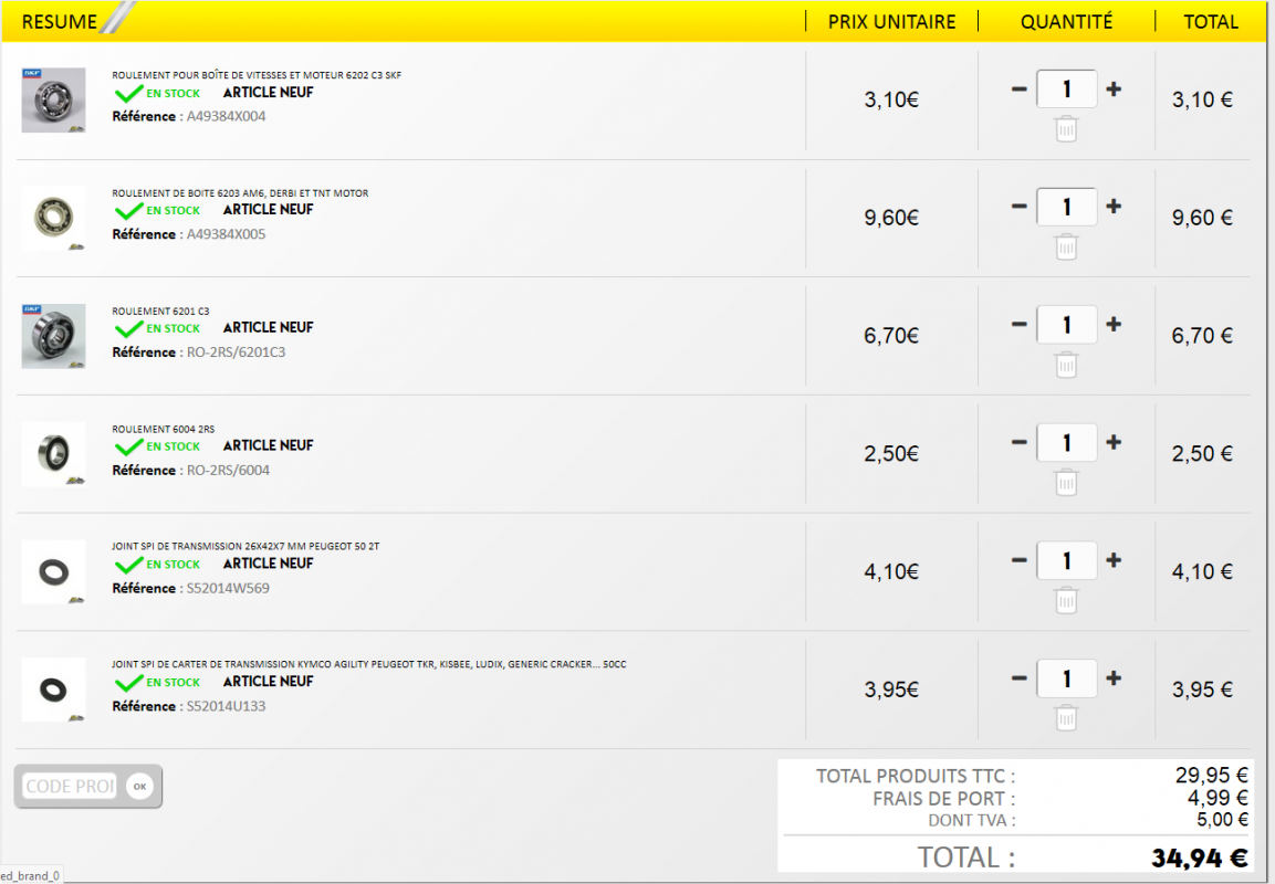

Ma question n'a pas fait fureur  mais j'ai trouvé après moulte recherche sans grand succès, j'ai trouvé sur Amazon un kit complet pour la transmission quand la plupart des sites de pièces 2 roues ne propose que des roulement individuel et sans franchement comprendre lesquels il faut commander
Pendant ma recherche j'ai pu avoir un screen d'une commande pour un élystar apparemment équivalente pour speedfight

Bonjour,
Je continue mon monologue, donc je viens de les posés avec un changement de transmission 13x35, la seule différence c'est sur 2 points,
Premier sur le roulement  C4 dans le kit Amazon il livre le C3 moins renforcé mais ça ne change rien.
Deuxième l'un des roulements à une bande de protection à enlevé car celui qui est en place n'en possède pas, c'est l'huile qui fait office de graissage.
à part ça c'est top et les joints aussi.
