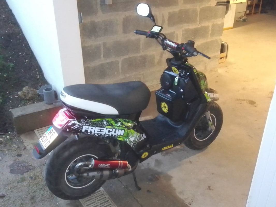

Je viens d'installer sur mon BW'S NAKED de 2010, ma configuration :
Kit 50 fonte POLINI
boîte à clapet POLINI
carburateur de 17 POLINI CP
Variateur CARENZI avec galets de 5.0 G
Embrayage DOPPLER SX 86 ressort blanc et poussé jaune MALOSSI
Pot YASUNI Z Red Edition
Courroie POLINI KEVLAR
boîte à d'origine (transparante) avec mousse rouge MALOSSI
Prochainement CDI MALOSSI + clavette décallé
Kit déco FREEGUN KEVTEK GRAPHIC
Console autoradio adaptée avec poste PIONEER et enceinte MTX
voilà, ayant chez moi un YASUNI C16, je voulais savoir en fonction de ma configuration si cela apporté beaucoup de différence par rapport au Z car avec cette configuration je prend que 70 KM/h et en peinant sur plat avec de temps à autre des ratés à l'accélaration, auriez vous des conseils à m'apporter ? merci beaucoup0
