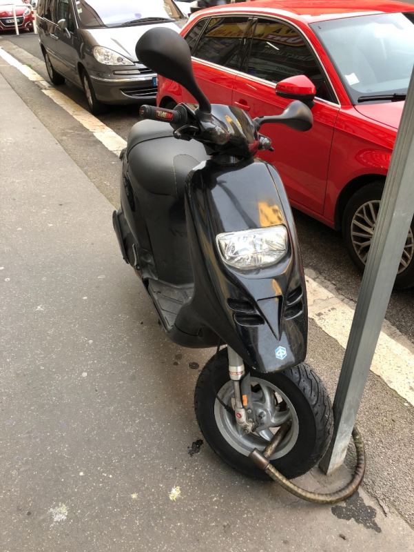

Bonjour à tous, voici ma préparation:
Typhoon 125 XR 2003
Kit 172 Malossi
Vilebrequin  RHQ Malossi
Variateur Malossi Multivar galet 13g
Carburateur Dell’orto 25 pré réglé Malossi
Embrayage Fly Clutch Malossi
boîte à clapet mhr Malossi
Courroie malossi X K Belt
boîte à air et pot d’origine
Le scooter démarre sans aucun problème, j’ai effectué 2/300km jusqu’à présent avec huile motul 800 et sp98.
Le problème est le suivant, si j’accélère à fonds, arrive à la moitié de la poignée le scooter " s’étouffe " et reste à vitesse constante, mais si j’accélère à moitié il fonce et bloque à 120/130km/h...
On m’a conseillé de préparer/améliorer la boîte à air d’origine et changer la mousse par la malossi rouge.
Et effectué un réglable carburateur, mais celui ci était vendu pré réglé par malossi pour le kit 172.
Que me conseillez vous de faire ?
Merci pour vos réponses.
2 réponses à cette question
Salut,
Moi je pense à un carburateur réglé trop riche ou alors un réglage de l'aiguille du boisseau trop haut. Essayes de descendre ton aiguille d'un cran, si ça ne marche pas, remets comme c'était et tente d'appauvrir légèrement ton mélange via la vis de richesse.
