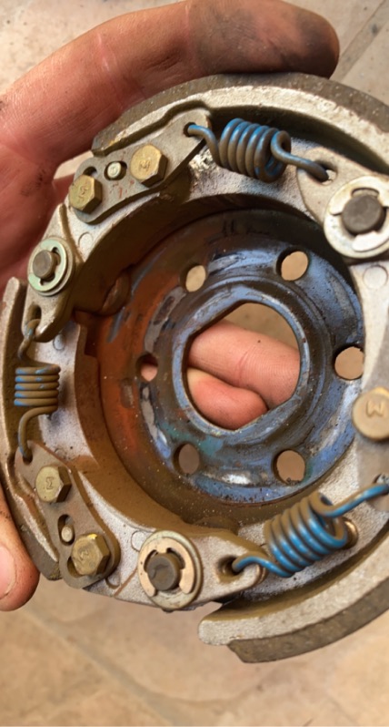

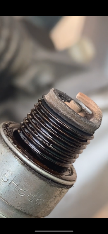

Matteo.gnn Posté(e) le 7 février 2021 Signaler Partager Posté(e) le 7 février 2021 Bonjour à tous, alors voilà j’ai un petit problème avec mon booster mbk année 2005 quand j’accélère pour partir il part bien et puis d’un couo il ralentit comme si il n’y avait plus d’essence et il repart juste aprè... j’ai un cylindre neuf artek, pot sito, galets 4,7g, ressort d’embrayage jaune et petit ressort bleu, carburateur 12 chinois apparemment déjà réglé, ma bougie et nickel pourtant mais par contre mon carburateur est toujours pleins d’huile... ça me fait énormément perdre de la puissance c’est relou s'il vous plaît aidez moi d’où ça peut provenir sinon j’irai dans un garage payer pas grave merci beaucoup ! Lien vers le commentaire Partager sur d’autres sites More sharing options...
Arktek_02 Posté(e) le 8 février 2021 Signaler Partager Posté(e) le 8 février 2021 Le 07/02/2021 à 18:54, Matteo.gnn a dit : Bonjour à tous, alors voilà j’ai un petit problème avec mon booster mbk année 2005 quand j’accélère pour partir il part bien et puis d’un couo il ralentit comme si il n’y avait plus d’essence et il repart juste aprè... j’ai un cylindre neuf artek, pot sito, galets 4,7g, ressort d’embrayage jaune et petit ressort bleu, carburateur 12 chinois apparemment déjà réglé, ma bougie et nickel pourtant mais par contre mon carburateur est toujours pleins d’huile... ça me fait énormément perdre de la puissance c’est relou s'il vous plaît aidez moi d’où ça peut provenir sinon j’irai dans un garage payer pas grave merci beaucoup ! Salut; ça vient de ton carburateur chinois qui pue la merde, impossible à régler, soit t'essaies de le régler à la louche, soit t'en achètes un autre 1 Lien vers le commentaire Partager sur d’autres sites More sharing options...
Matteo.gnn Posté(e) le 8 février 2021 Auteur Signaler Partager Posté(e) le 8 février 2021 Merci aujourd’hui j’ai démonté mon embrayage et il avait bien frotter au mâchoire c’était pas beau du tout et la il bug déjà moins et on m’avait déjà dit de le jeter mais avant sa le fesait pas photos de l’embrayage et de ma bougie avec le carburateur chinois Lien vers le commentaire Partager sur d’autres sites More sharing options...
