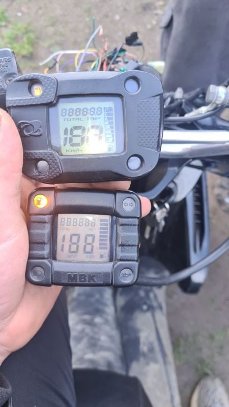

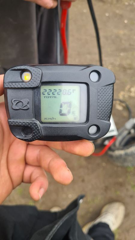

Je suis actuellement en plein montage d'un Compteur Naked sur un Nitro Aerox de 2007.
J'ai suivis un schéma trouver sur internet qui correspondait à mon faisceau j'ai relier tous les fils et je rencontré un problème au niveau des kilomètreur, jauge à essence allumer, ainsi que le kilométrage.  J'ai essayé avec deux compteur (un neuf et l'autre  d'occasion) les deux compteur sont d'origine MBK mais ont le même problème donc je suppose que le problème vient de mon faisceau j'ai tester 1 part 1 les fils et ne trouve pas le problèmes ma centrale clignotant est neuf mon entraîneur de roue aussi.

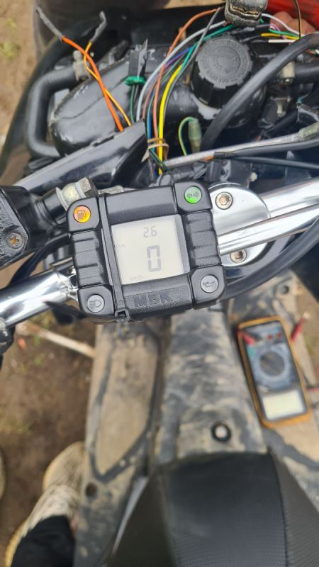

J'ai suivis ce schéma tout est bien brancher mais j'ai que 8.60volts qui sort de mon régulateur de tension donc je pense qu'il est mort quand je branche les compteur en direct sur une batterie il s'allume et sont a 0 donc je sais pas si ça peut venir de sa mais je vais essayer
Modifié par Meerwaan
Vérifie quand même la tension de ta batterie. Si sa tension tourne aux alentours de 12.6 volts, le compteur doit s'allumer normalement.
Le souci peut en effet venir du régulateur, mais il faudrait aussi vérifier que ce ne soit pas le stator qui soit défectueux et ne sorte pas un voltage suffisant.
J'ai pas de batterie sur mon scoot
il y a 28 minutes, Alain a dit :
Quand j'ai dit que j'ai tester en direct c sur un booster voiture
