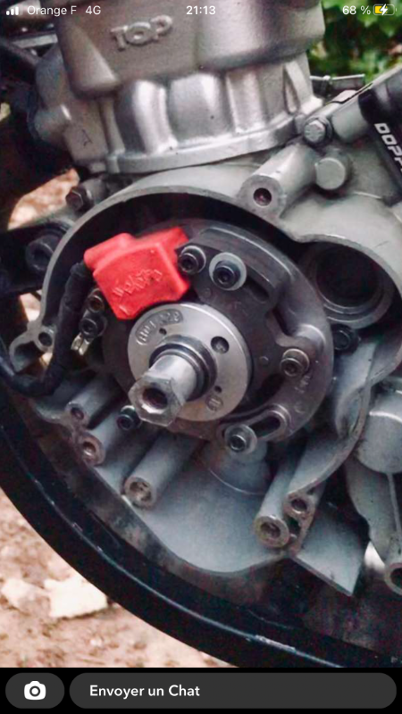

bonjour à tous j'ai un problème mais c’est pas vraiment un problème je vois explique :
j’ai une derbi donc moteur euro 3 avec un kit 72 airsal et j’ai mon allumage d’origine. je viens d’acheter un allumage seletra 2win d’occasion mais le problème c’est qu’il ne ma rien donner (car il ne la plus) pour savoir a combien je dois caler mon allumage et lui c’est son mécano qui lui a monter et il ne lui parle plus donc aucun moyen de savoir a combien je dois le caler et pour tout arranger je ne trouve rien sur google on m'a dit je ne doit pas dépasser 1mm d’avance après on m'a dit pas en dessous 1mm d’avance si quelqu’un peu m’éclaircir cela serait vraiment sympa merci de votre lecture et de votre a aide haha.
J’ai mis une photo de l’allumage en question en dessous

Bah ,j'y connais rien en allumage , mais si 1 te dis pas en dessous de 1mm et l'autre te dis pas au dessus de 1mm,  alors essais 1mm,  moi je dis , mais je dis rien , ça  va pas te le niquer , essais et vois ce que ça  donne
Il y a 19 heures, Arkhanam a dit :
Wai de toute façons je vais mettre a 1 et je vais faire de 0.10 en 0.10 si personne sais a cb je dois le caler ou une autre solution mdrr merci a toi

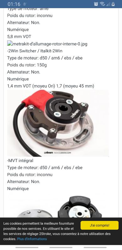

Bonjour j'ai fait des recherches pour ton calage allumage j'ai trouver 1.4
Il y a 12 heures, BENJI-3888 a dit :
Vraiment !? 1.4 a la pige de calage ?
Il y a 11 heures, BENJI-3888 a dit :
Haa bah javais vue sa mais regarde c’est marquer 2win switcher ... après peut être que le calage est pareil
