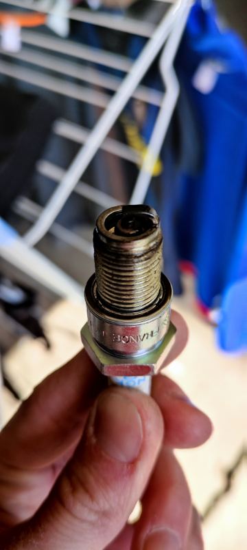

Mon Aerox 70cc Stage6 Street Race est d'une mollesse hallucinante au démarrage et surtout mets du temps à répondre si imaginons t'es en roue libre et tu remet plein gaz. Par contre si tu fais ronronner a 1/4 de poignée tu mets plein gaz ça répond cash. Je me dis c'est cette connerie de richesse.
Du coup je fais la fameuse technique du cul, tu serres la richesse à fond, ralenti le plus élevé possible et je dévisse jusqu'à avoir un régime normal puis je remonte un peu le ralenti. Alors si c'est la bonne technique bin ça change absolument rien c'est même pire que règlé au pif.
Du coup pourquoi c'est si mou du cul au démarrage et en reprise à votre avis ?
Et le plus bizarre c'est que en roue libre y a aucun bruit d échappement ça pétarade un peu en dessous de 20 et encore très peu mais avant rien du tout, c'est le start and stop :) ? Et encore plus bizarre si tu mets un 1/8 de poignée après roue libre le scoot fait beuh mais pareil aucune pétarade.
Et grosse question elle passe par où l'essence qui rencontre la vis de richesse ? Where is the gicleur ?
Et les mecs te disent que si t'as pas de réaction avec ta vis de richesse faut augmenter le gicleur mais lequel parce que si ils parlent du principal je vois pas le putain de rapport. En plus j'ai 45 en gicleur ralenti donc je pense pas que ce soit trop petit.
Si vous avez une idée merci d avance.
Et voilà la bougie après 15km, c'est cette connerie de motul 800 qui la rend si grasse ? Je roule a 1/3 de poignée en mettant des coups de gaz de temps en temps sauf en montée et au fait je suis en rodage. Bientôt 80km.
