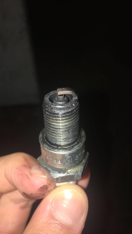

Arktek_02 Posté(e) le 19 avril 2021 Signaler Partager Posté(e) le 19 avril 2021 Il y a 5 heures, Zip50 a dit : La bougie je viens de la changer ainsi que l’anti parasite mais quand mon scooter je le laisse chauffer j’entends comme un léger souffle genrs le ralenti tien à un souffle on va dire Tu as toujours ton ancienne bougie pour voir sa couleur ? Si tu ne l'as plus tu te rappelles vite fais de son état ? Si elle était noire, marron, humide, sec etc Lien vers le commentaire Partager sur d’autres sites More sharing options...
Zip50 Posté(e) le 19 avril 2021 Auteur Signaler Partager Posté(e) le 19 avril 2021 Noircit un peu humide Lien vers le commentaire Partager sur d’autres sites More sharing options...
Zip50 Posté(e) le 19 avril 2021 Auteur Signaler Partager Posté(e) le 19 avril 2021 Lien vers le commentaire Partager sur d’autres sites More sharing options...
