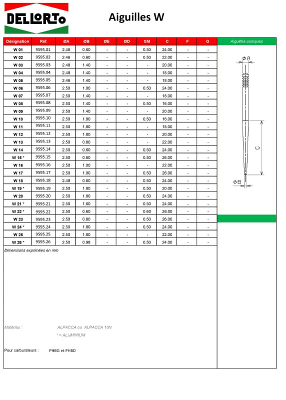

Je voudrai savoir comment on sait si on est trop riche en bas ? J'ai un gicleur de 45 en ralenti, la vis de richesse est réglée (a peu près) et le scoot tire rien en bas, ça se sent même en roulant il y a absolument aucune puissance sur le premier 1/4 de poignée.
Et pour l'aiguille j'avais une W16 gicleur 85 ça marchait pas trop mal mais je me suis dit un 85 sur un 70 fonte ça va être un peu léger, du coup je passe sur une W9 gicleur 95.
Au cran du milieu trop pauvre sûr et certain le scoot fait des trous mais quand je lâche les gaz j'ai un bon son (ça pétarade bien), j' enrichi l'aiguille d'un cran et là ça marche correctement mais aucun bruit quand je lâche les gaz et ça ce n'est pas normal pour moi.
J'ai passé en 102 en gicleur aucune diff avec le 95 j'ai juste l'impression que ça tire mieux plein gaz.
Donc résumons comment on sait qu'on est trop pauvre en bas ou trop riche ?
Pourquoi j'ai aucun bruit quand je lâche les gaz ?
Est ce que un arrêt carburation va marcher avec une bougie quasi neuve ?
Et si possible ça veut dire quoi SM dans le tableau des aiguille si quelqu'un le sait c'est un génie.
