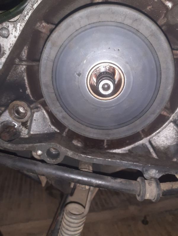

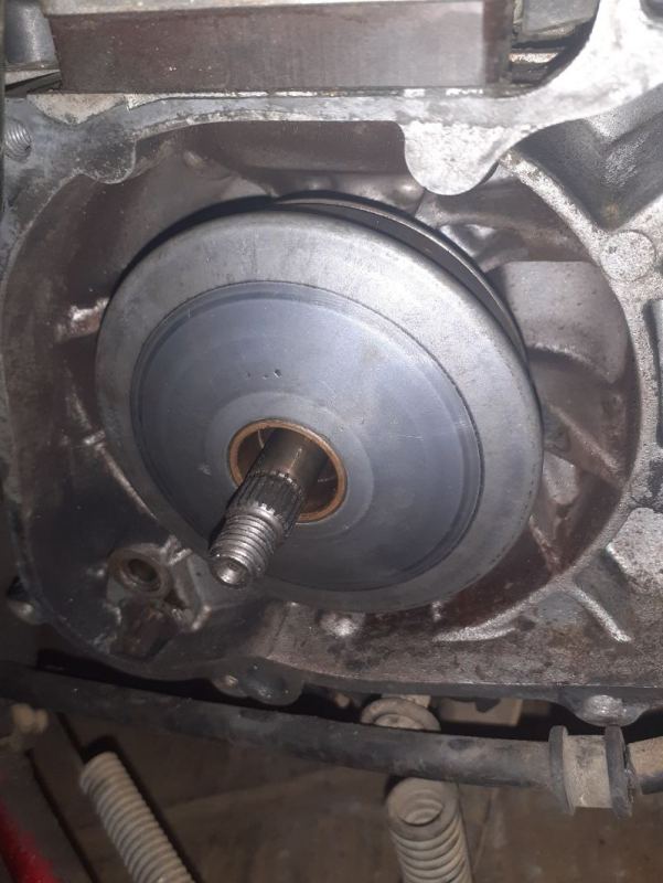

Alors voilà, en voulant démonter le variateur de mon peugeot tkr, j'ai réussi en dévisser et enlever la joue fixe ( celle avec les petites elletes) mais maintenant je n'arrive pas a enlever la joue mobile !! Elle est comme bloqué, comme si il y avait une butée !

Salut, prends nous une photo de ton vilebrequin à l'endroit où ça coince, si tu as roulé sans la rondelle il se peut que le vilebrequin s'est fais bouffé donc tu pourras pas l'enlever facilement
Et impossible de l'élever, il y a comme une butée
Tu n'as plus l'axe de la joue mobile donc en théorie il est censé venir, essaie de le tirer en tournant voir
