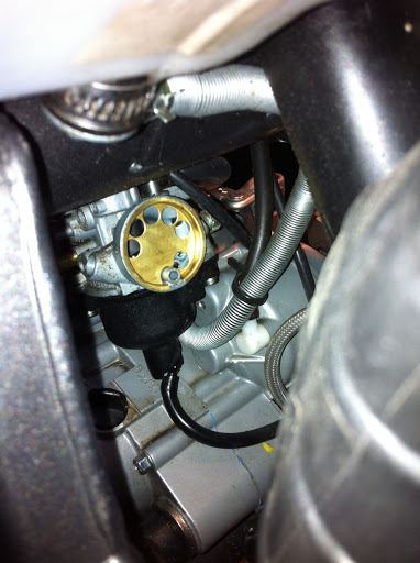

Bonjour, pour la bride la voici (elle est coté filtre à air)
il suffit de retirer la petite plaque dorée et te voilà passer d'un carburateur de 12 à 17,5

Au carburateur je ne trouve pas cette bride, est elle obligatoirement la ? Et oui j'ai changé le canon de variateur et mon pot qui est un yasuni R.
Alors si tu n as pas la bride que t as montré nizo en photo, c'est qu il est déjà débridé.

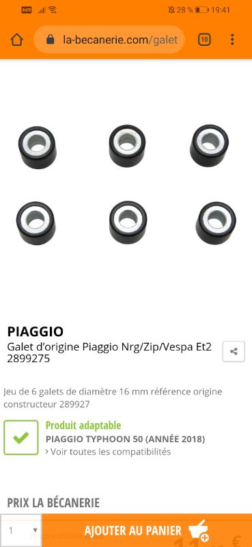

Salut, es tu vraiement sur que la taille des galets sont les bonnes car je vois que ceux d'origine font 16x13 et ceux que tu m'as envoyer font 19x15,es normale ?
à l’instant, Simon b a dit :

Effectivement, si ton variateur est d'origine, ce sont bien des galets 16X13 qu il te faut. Désolé pour l erreur.
Tu peux les mesurer, histoire de t en assurer.
du coup pourrais tu me trouver des galets compétent avec cette dimension(niveau galet je my connais  très peu? Et c'est tu si il y a une bride au cdi et si oui comment l'enlever ?
Pour tes galets:
https://www.la-becanerie.com/galets-polini-d16x13-x6-typhoon-buxy.html
Comme dit plus haut, je te conseille de prendre 3 poids différents pour affiner tes réglages, autour de 5gr.
