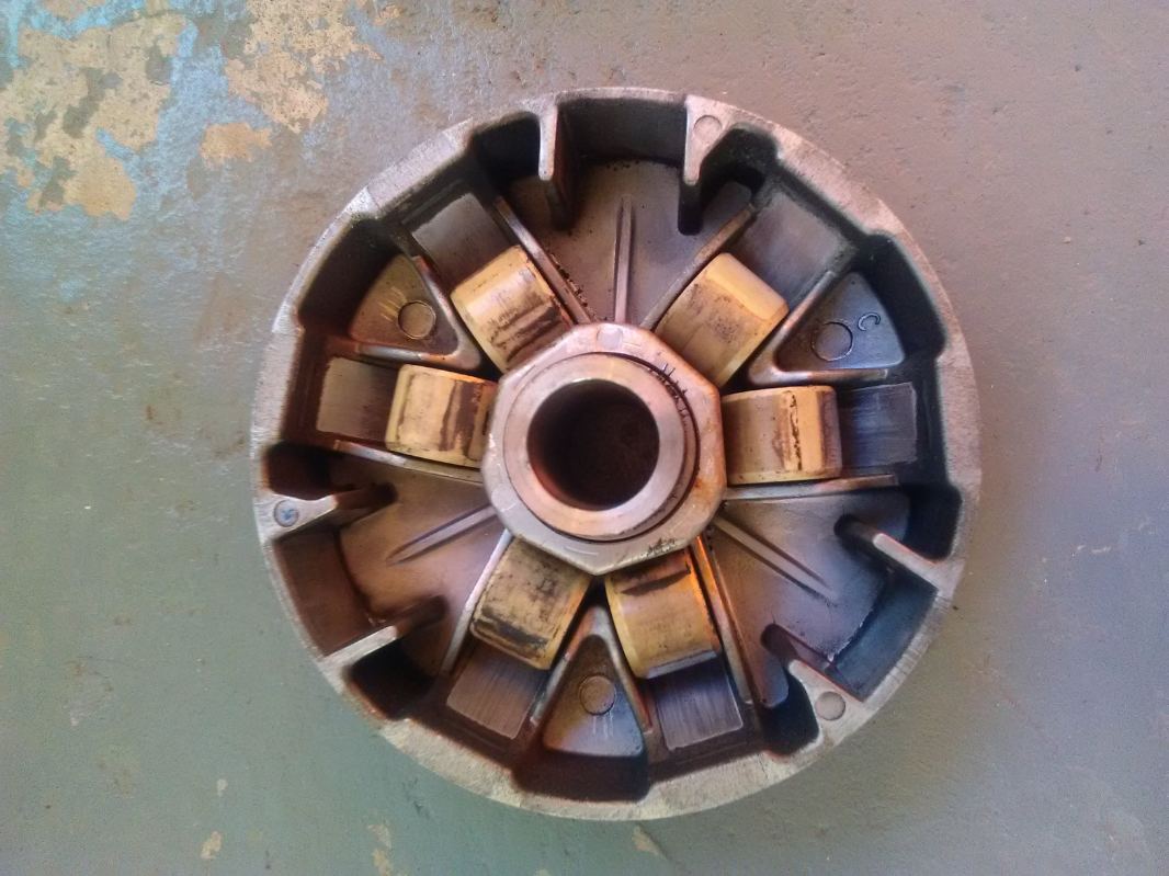

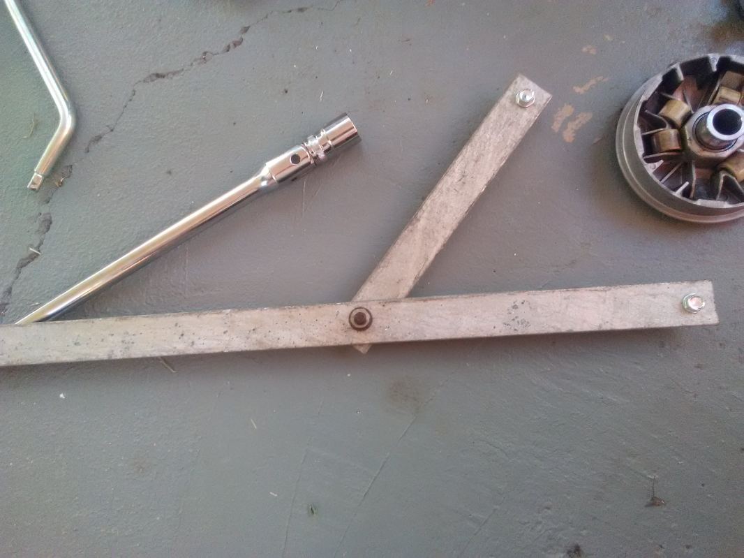

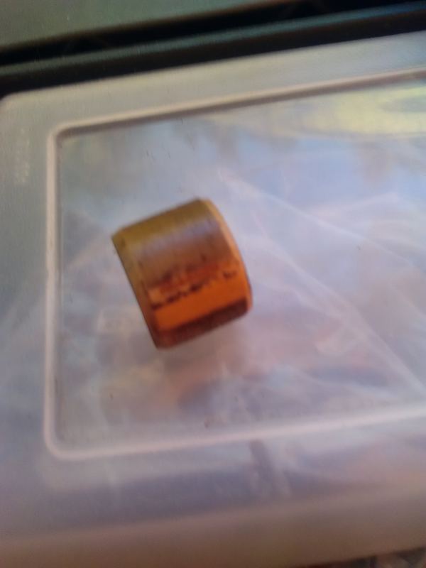

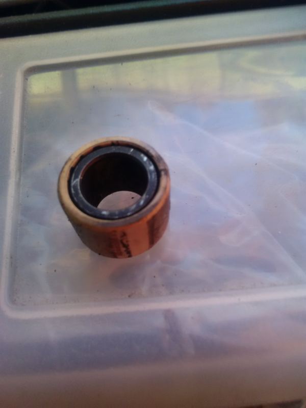

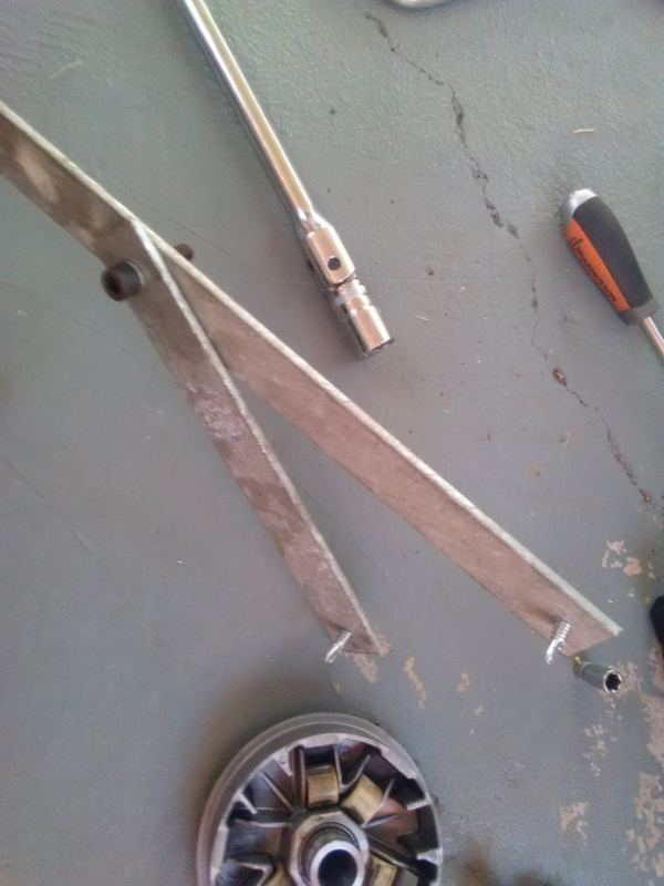

leon-pat Posté(e) le 6 mai 2021 Auteur Signaler Partager Posté(e) le 6 mai 2021 Bonjour, Démontage ce soir du variateur, les galets ont des méplats d'usure plus ou moins prononcé, ils ne roulent pas régulièrement sur un plan lisse. Après m'être documenté sur le variateur d'un scooter je comprends qu'avec des galets ayant un méplat vont avoir du mal a rouler et agrandir la poulie motrice d’où peut être mon problème de "ratées" à basse vitesse. Pour démonter la poulie motrice je me suis fabriqué un outil en prenant modèle sur la doc de Peugeot. Je mets des photos des galets et de l'outil, demain je vais chez l'importateur local des Tweet chercher un jeu de galet. Faut-il prévoir de changer autre chose ? La courroie fait 18,3 mm de large elle est en bon état donc je pense qu'elle peut tenir encore. Merci. Pat Lien vers le commentaire Partager sur d’autres sites More sharing options...
Arktek_02 Posté(e) le 6 mai 2021 Signaler Partager Posté(e) le 6 mai 2021 Il y a 9 heures, leon-pat a dit : Bonjour, Démontage ce soir du variateur, les galets ont des méplats d'usure plus ou moins prononcé, ils ne roulent pas régulièrement sur un plan lisse. Après m'être documenté sur le variateur d'un scooter je comprends qu'avec des galets ayant un méplat vont avoir du mal a rouler et agrandir la poulie motrice d’où peut être mon problème de "ratées" à basse vitesse. Pour démonter la poulie motrice je me suis fabriqué un outil en prenant modèle sur la doc de Peugeot. Je mets des photos des galets et de l'outil, demain je vais chez l'importateur local des Tweet chercher un jeu de galet. Faut-il prévoir de changer autre chose ? La courroie fait 18,3 mm de large elle est en bon état donc je pense qu'elle peut tenir encore. Merci. Pat Tu ferais effectivement mieux de les changer, prends les mêmes poids si tu es full origine ou a peine plus léger si tu es débridé, et verfie au passage tes ressorts d'embrayage, s'ils ne sont pas d'origine ils sont certainement trop durs Lien vers le commentaire Partager sur d’autres sites More sharing options...

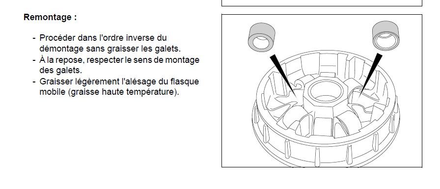

leon-pat Posté(e) le 7 mai 2021 Auteur Signaler Partager Posté(e) le 7 mai 2021 Galet, guide et courroie achetés (au prix fort), remplacement prévu demain et test dans la foulée. Juste une petite question, dans le manuel atelier il est indiqué qu'il faut respecter un sens pour les galets et je ne vois pas trop comment il faut positionner les galets. Lors du premier démontage je n'ai pas fait attention et je n'ai pas respecter de sens quand j'ai remis les vieux. Je vous ferais un retour. Merci pour votre aide. Pat Lien vers le commentaire Partager sur d’autres sites More sharing options...
Arktek_02 Posté(e) le 7 mai 2021 Signaler Partager Posté(e) le 7 mai 2021 Il y a 5 heures, leon-pat a dit : Galet, guide et courroie achetés (au prix fort), remplacement prévu demain et test dans la foulée. Juste une petite question, dans le manuel atelier il est indiqué qu'il faut respecter un sens pour les galets et je ne vois pas trop comment il faut positionner les galets. Lors du premier démontage je n'ai pas fait attention et je n'ai pas respecter de sens quand j'ai remis les vieux. Je vous ferais un retour. Merci pour votre aide. Pat Un sens pour les galets ? Bah tu peux mettre soit l'écriture à gauche soit à droite ce sont des galets quoi Lien vers le commentaire Partager sur d’autres sites More sharing options...
leon-pat Posté(e) le 7 mai 2021 Auteur Signaler Partager Posté(e) le 7 mai 2021 Bonjour, Dans la doc que je joins il est indiqué de respecter le sens de montage des galets et j'ai du mal à visualiser quel sens . Une face du cylindre est complétement enrobée de plastique sur l'autre on voit la partie métallique. Merci. Pat Lien vers le commentaire Partager sur d’autres sites More sharing options...

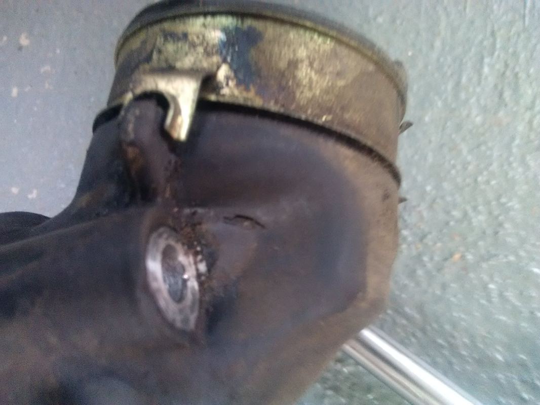

leon-pat Posté(e) le 20 mai 2021 Auteur Signaler Partager Posté(e) le 20 mai 2021 Bonjour, Je viens de regarder le carburateur et je me suis rendu compte que le joint caoutchouc de la pipe d'admission entre le cylindre et le carburateur est fendu sur 5mm environ. Il y a des traces d'essence au niveau de cette fente et tout autour donc il y a une fuite par là. Est-ce que cette fuite peut expliquer mes problèmes de ratée moteur surtout à petite vitesse ? Est-ce une panne courante ? En attendant d'acheter la pièce pour remplacer j'ai essayé de colmater cette fente et après un test sur une petite distance cela semble mieux. Merci Pat Lien vers le commentaire Partager sur d’autres sites More sharing options...
Arktek_02 Posté(e) le 20 mai 2021 Signaler Partager Posté(e) le 20 mai 2021 Il y a 13 heures, leon-pat a dit : Bonjour, Je viens de regarder le carburateur et je me suis rendu compte que le joint caoutchouc de la pipe d'admission entre le cylindre et le carburateur est fendu sur 5mm environ. Il y a des traces d'essence au niveau de cette fente et tout autour donc il y a une fuite par là. Est-ce que cette fuite peut expliquer mes problèmes de ratée moteur surtout à petite vitesse ? Est-ce une panne courante ? En attendant d'acheter la pièce pour remplacer j'ai essayé de colmater cette fente et après un test sur une petite distance cela semble mieux. Merci Pat Effectivement oui une prise d'air peut correspondre à ton problème, à voir avec la couleur de ta bougie, mais essaie de vérifier l'étanchéité globale de ton moteur si tout est bon normalement avec tes nouvelles pièces tu ne devrais plus avoir de ratés Lien vers le commentaire Partager sur d’autres sites More sharing options...
