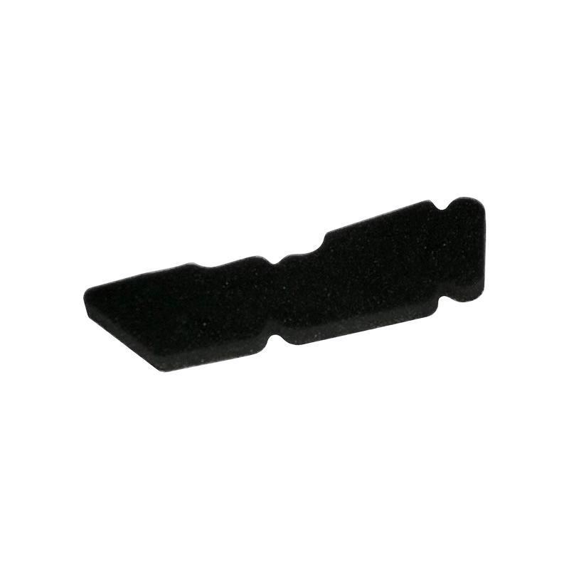

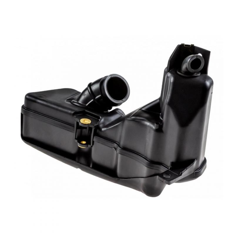

Ok. T as plus de mousse à l intérieur de ta boîte à air ?  Normalement elle doit ressembler à ca:
filtre-a-air-teknix-piaggio-typhoon-zip-2t-2000-.jpg.5af3eb8f4296785eada810dddf8528ea.jpg
 2034056407_filtre-a-air-teknix-piaggio-typhoon-zip-2t-2000-(2).jpg.3320a8a3a958caacb4d611d6bb83efc3.jpg
Il y a un trou pour l entrée d air à droite, avec le petit manchon et le raccord au carburateur à gauche. Il ne faut pas faire d autres trous. Pour la débrider, il suffit d enlever le petit manchon, c'est tout. Je tourne avec carburateur 21 comme ça, avec une mousse malossi rouge à la place de l origine.
A l intérieur il doit y avoir une mousse comme ceci:

Non ce. N'est pas cette mousse, elle a. L'air un peu plus compact. Et le trou que je te parle est à l'intérieur de la boîte. Je ne sais pas si c natural ou pas..
Après niveau extérieur ça ressemble. Et pour mon gicleur secondaire alors ? Tu crois que je dois mettre plus gros ?
Franchement si ta boîte à air est mal débridée, qu elle prend trop d air et que tu n as pas de manchon pour le carburateur, je ne peux pas te conseiller grand chose.... ta bougie sera toujours blanche si t as trop d air et tu risques le serrage. Normalement il n y a pas de raison de changer le gicleur secondaire. Tu devrais juste régler ton principal autour de 75 avec une boîte à air en bon état.
