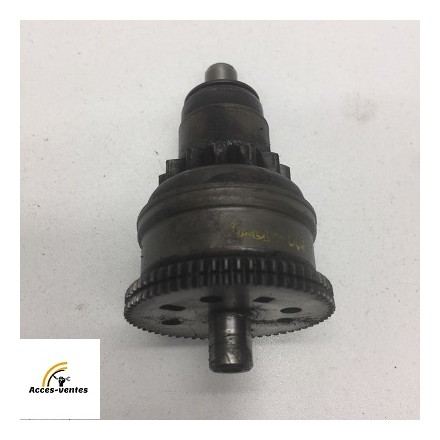

hztm Posté(e) le 19 mai 2021 Signaler Posté(e) le 19 mai 2021 Bonjour, Toujours sur mon Peugeot Vivacity, je ne peux pas utiliser le starter électrique pour démarrer. Je n'ai pas de problème avec le kick. Le moteur du starter tourne bien, mais il ne se passe rien. J'ai démonté le carter et j'ai essayé de remettre en place le pignon (qui ressemble à celui que j'ai mis en pièce jointe). J'ai réussi à démarrer sans le carter, mais, une fois que je le remet, le moteur du starter tourne à nouveau dans le vide. Autour du pignon, il y a une sorte de joint en caoutchouc assez large et qui semble avoir un diamètre trop grand pour la pièce. Si quelqu'un à un conseil pour ajuster la pièce correctement, je suis preneur. Merci ! Fred
Arktek_02 Posté(e) le 19 mai 2021 Signaler Posté(e) le 19 mai 2021 Il y a 8 heures, hztm a dit : Bonjour, Toujours sur mon Peugeot Vivacity, je ne peux pas utiliser le starter électrique pour démarrer. Je n'ai pas de problème avec le kick. Le moteur du starter tourne bien, mais il ne se passe rien. J'ai démonté le carter et j'ai essayé de remettre en place le pignon (qui ressemble à celui que j'ai mis en pièce jointe). J'ai réussi à démarrer sans le carter, mais, une fois que je le remet, le moteur du starter tourne à nouveau dans le vide. Autour du pignon, il y a une sorte de joint en caoutchouc assez large et qui semble avoir un diamètre trop grand pour la pièce. Si quelqu'un à un conseil pour ajuster la pièce correctement, je suis preneur. Merci ! Fred Salut, je n'ai pas très bien compris ton message. Sache qu'un starter c'est une aide au démarrage en bouchant l'arrivée d'air dans ton carburateur, et je pense que tu essaies de nous parler de ton démarreur électrique ainsi que de son système.
hztm Posté(e) le 20 mai 2021 Auteur Signaler Posté(e) le 20 mai 2021 Salut, Ne m'y connaissant pas vraiment, je n'utilise peut-être pas le bon vocabulaire. Quand j'appuie sur le bouton pour faire démarrer le scooter, j'entends un petit moteur électrique tourner mais le scooter ne démarre pas. J'ai trouvé un sujet sur le forum similaire, ce n'est pas le même modèle mais c'est le même problème. Il y a une photo à la fin qui montre où se trouve la pièce. le souci est que carter ouvert, j'ai réussi à démarrer le scooter, mais une fois refermé ça ne marche plus, il doit donc s'agir d'un souci d'ajustement. J'espère que je suis plus clair, mais vu mon degré de nullité en mécanique, peut-être pas
Arktek_02 Posté(e) le 20 mai 2021 Signaler Posté(e) le 20 mai 2021 Il y a 3 heures, hztm a dit : Salut, Ne m'y connaissant pas vraiment, je n'utilise peut-être pas le bon vocabulaire. Quand j'appuie sur le bouton pour faire démarrer le scooter, j'entends un petit moteur électrique tourner mais le scooter ne démarre pas. J'ai trouvé un sujet sur le forum similaire, ce n'est pas le même modèle mais c'est le même problème. Il y a une photo à la fin qui montre où se trouve la pièce. le souci est que carter ouvert, j'ai réussi à démarrer le scooter, mais une fois refermé ça ne marche plus, il doit donc s'agir d'un souci d'ajustement. J'espère que je suis plus clair, mais vu mon degré de nullité en mécanique, peut-être pas Vérifie l'état de tes pignons, et vérifie avec le manuel d'atelier de ton scooter que tu as bien toutes les pièces, rondelles etc en bon état, la cause vient sûrement de là
