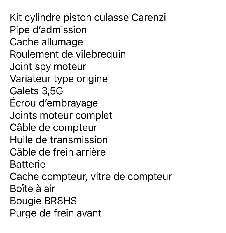

Abcde Posté(e) le 28 mai 2021 Signaler Posté(e) le 28 mai 2021 (modifié) Bonjour mon scooter fait des accoup quand j’accélère et des fois il bloque au démarrage genre a 15 20km/h si quelqu’un sais d’où cela peut venir ? Je l’ai acheté il y a même pas 1 mois il marchai bien même plutôt fort et la plus rien Je vous met ce qui a été changer en dessous merci. Modifié le 28 mai 2021 par Abcde
Fred Loulou Posté(e) le 3 juin 2021 Signaler Posté(e) le 3 juin 2021 Salut, Je te propose de vérifier les durites au cas où elles sont bouchées et de faire un nettoyage carburateur et filtre à air. Après, ça peut être un souci électrique. L'antiparasite qui fait des siennes, un problème de masse, bobine HT morte ou encore le CDI qui rend l'âme.
