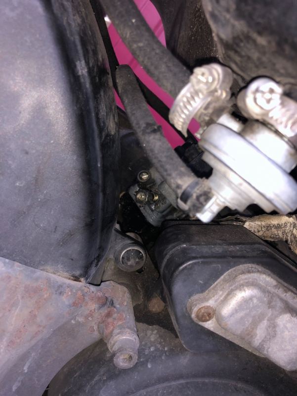

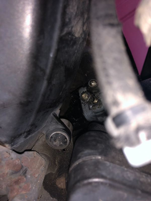

Bonjour, je viens vous voir car je n’y connais presque rien en mécanique.
Scooter : Aprillia 50 SR MOTARD 2014 2 Temps Comme un Typhoon
J’ai du liquide qui coule sur les pièces à l’intérieur, je ne sais pas si c’est d’avant ou tout de suite. Si c’est normal ou pas, mais j’aimerais savoir si il y’a un souci ou pas.
je vais joindre une photo pour montrer

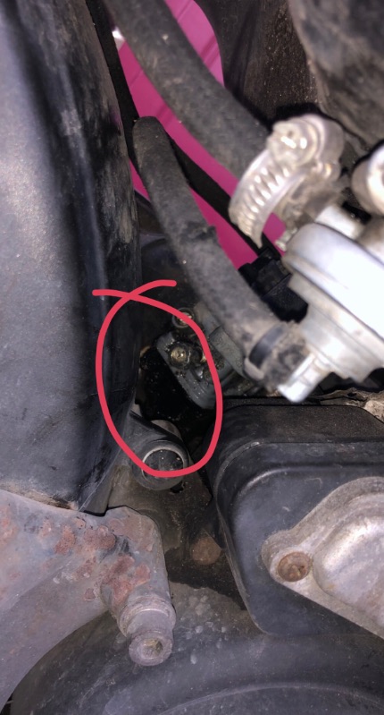

Le liquide est ici exactement
le scooter tourne normalement *
Il y a 1 heure, Msr92 a dit :
Salut ! Alors le problème peut très bien-être grave et ne pas l'être mais peut te gêner.
Vu que c'est le haut du carburateur qui fuit je pense pas que soit la cuve le problème, mais bien une durite au dessus.
Vérifie que tes durites au-dessus (essence, dépression, l'huile) sont intactes et qu'ils ne sont pas déchirés, et vu que la fuite est sur la vis de ralenti, je pense fortement que le joint torique au bout de la vis a lâcher, le mieux étant pour toi de démonter, nettoyer et de contrôler ce qui ne vas pas.
