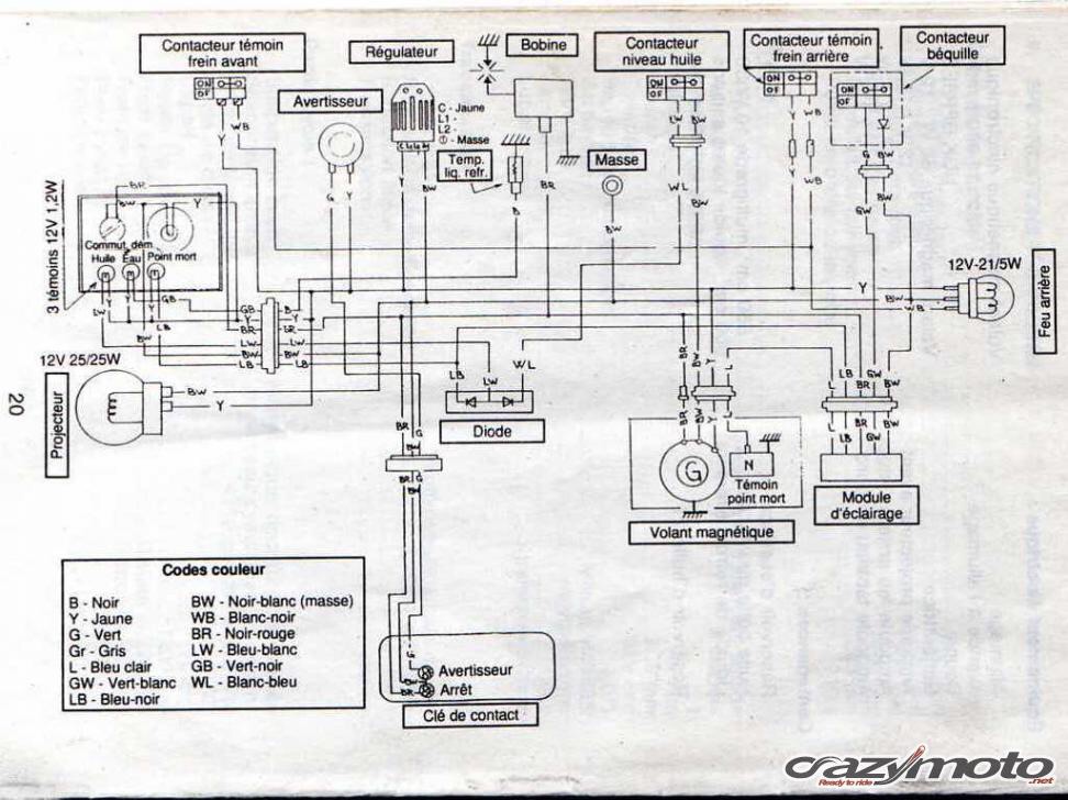

j’ai un central clignotants à led mais il est impossible de le installer sur ma moto car le central d’origine est intégré dans le régulateur. Et car ma moto n’a pas de batterie le central clignotants à led ne fonctionne pas :((ou c’est juste que j’ai mal branché)
j’ai mis un schéma dans le message mais je sais pas pourquoi il y a pas des clignotants mais en vrai il y sont sur la moto en on voit bien que c’est d’origine :huh:

Un montage en différer n'est pas impossible je pense , certain monte bien des neiman sur des 102 et autre mob , après je sais lire les schémas mais je suis pas un génie la il me faudrait d'autres avis si ça peut fonctionner .
Du coup je demande un coup de pouce au papi génie : @Bader

Il va falloir intégrer ta  centrale led dans le circuit de clignotant en contournant le régulateur / clignoteur je dirais.

Oui c’est sa que je veux faire
en plus j’ai les 2 câbles qui font vers le surcuit clignotant gauche et droit
mais je sais pas si mon central va fonctionner sans batterie

Faut essayer j'avais une tzr avec un faisceau massacrer et sans batterie avec des clignotants led et ça marchait.
Tu devra quand-même avoir un semblant de courant continu pour alimenter la centrale.

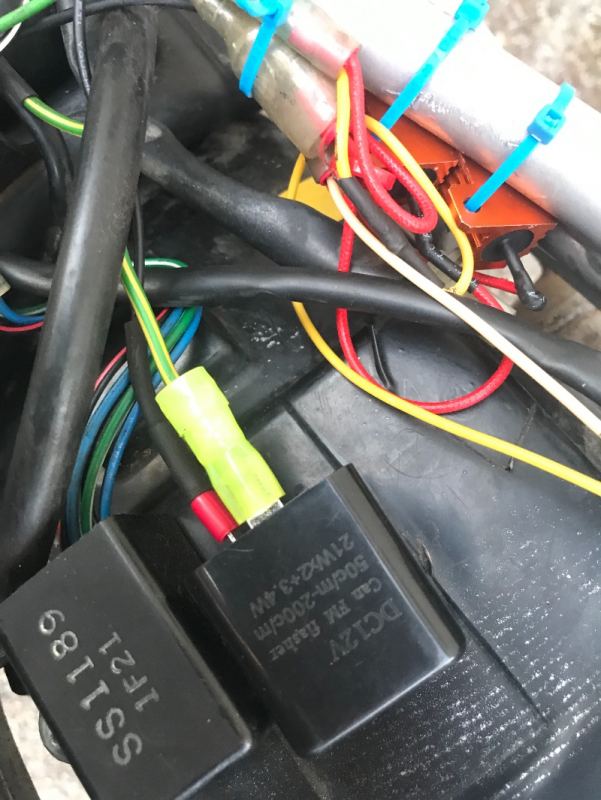

j’ai enfin fini avec le relais
sa fonctionne beaucoup mieux que avec le système d’origine
j’ai mas un relais et deux résistances et sa fonctionne, sa clignote trop vite mais c’est pas grave
j’ai mis des photos du relais et des résistances
merci beaucoup pour votre aide :D

J’ai juste oublié de dire que les 12v je l’ai pris sur le sortie de régulateur c’est le câble jeune et la masse sur le câble d’origine pour pour les clignotants :laugh:
