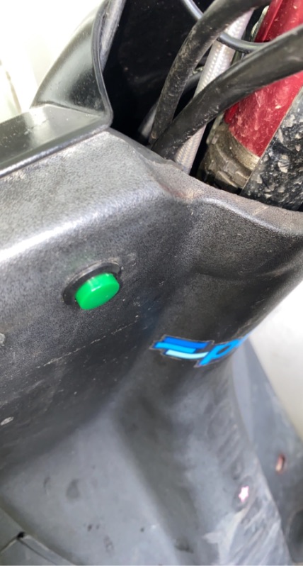

ksbpg Posté(e) le 28 juin 2021 Auteur Signaler Partager Posté(e) le 28 juin 2021 Il y a 6 heures, Arktek_02 a dit : Salut ! Si ton neiman fonctionne et que ses fils ne sont pas dénudés, alors le problème vient probablement de ton fusible qui a pété. Change le par un neuf et regarde si l'ancien a pété, si tu as ton compteur clignotants etc qui s'allume et fonctionne sur batterie lorsque tu tournes le contact, c'est que c'est bon tu peux tenter de démarrer à l'électrique. Si tu entends un TIC TIC quand tu appuies sur le démarreur c'est que c'est ton relais de démarreur qui a également pété. Merci beaucoup pour ta réponse je viens de changer le fusible les clignotants fonctionne kan je mets le contact et quand j’actionne le démarreur la aucun bruit et rien ne ce passe il y a 22 minutes, ksbpg a dit : Merci beaucoup pour ta réponse je viens de changer le fusible les clignotants fonctionne kan je mets le contact et quand j’actionne le démarreur la aucun bruit et rien ne ce passe Et pour le démarreur j’ai ce bouton là je sais pas si c’est d’origine Lien vers le commentaire Partager sur d’autres sites More sharing options...
Arktek_02 Posté(e) le 28 juin 2021 Signaler Partager Posté(e) le 28 juin 2021 Il y a 5 heures, ksbpg a dit : Merci beaucoup pour ta réponse je viens de changer le fusible les clignotants fonctionne kan je mets le contact et quand j’actionne le démarreur la aucun bruit et rien ne ce passe Et pour le démarreur j’ai ce bouton là je sais pas si c’est d’origine Je ne connais pas ton scooter mais à 90% sûr que ce n'est pas d'origine même si c'est plutôt bien intégré, il est censé être aux commodos normalement Lien vers le commentaire Partager sur d’autres sites More sharing options...
ksbpg Posté(e) le 28 juin 2021 Auteur Signaler Partager Posté(e) le 28 juin 2021 il y a 16 minutes, Arktek_02 a dit : Je ne connais pas ton scooter mais à 90% sûr que ce n'est pas d'origine même si c'est plutôt bien intégré, il est censé être aux commodos normalement Oui le guidon n’est pas d’origine comme pour le commodo de droite ou il est censé être Lien vers le commentaire Partager sur d’autres sites More sharing options...
