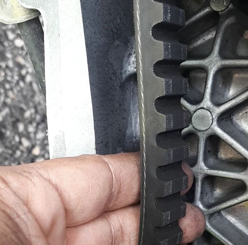

SymO24t Posté(e) le 12 août 2021 Signaler Partager Posté(e) le 12 août 2021 (modifié) Bonjour, j'ai une sym orbit 2 4t qui a 3300km et qui ne monte pas du tous les côtes /montée... Quelqu'un serait il d'où celà peu provenir? voici une vidéo qui montre le problème + une photo de la courroie. (c'est assez urgent pour le travail) Merci d'avance pour vos réponses . Modifié le 12 août 2021 par SymO24t Lien vers le commentaire Partager sur d’autres sites More sharing options...

Bader Posté(e) le 13 août 2021 Signaler Partager Posté(e) le 13 août 2021 Salut Vérifie ta membrane de carburateur tu n'as peut-être pas la pleine ouverture du boisseau de carburateur. Lien vers le commentaire Partager sur d’autres sites More sharing options...
SymO24t Posté(e) le 13 août 2021 Auteur Signaler Partager Posté(e) le 13 août 2021 il y a 7 minutes, Bader a dit : Salut Vérifie ta membrane de carburateur tu n'as peut-être pas la pleine ouverture du boisseau de carburateur. Bien le bonjour Bader désolé pour la double publication, c'est la première fois je vais sur un forum d'entraide et je pensais qu'on ne me répondait pas car j'avais mis dans ''autre scooter'' au lieu de ''scooter chinois'' encore désolé à tous! D'accord je vais vérifier la membrane tout de suite et vous tiens au jus. Juste pour info, à froid il ne me fait pas du tout galérer c'est au bout de 10/15min une fois que le scooter est chaud il est à 0kmh en montée malgré que la poignée d'accélérateur est à fond. Encore merci pour votre aide et vous souhaite une excellente journée. Lien vers le commentaire Partager sur d’autres sites More sharing options...
Bader Posté(e) le 13 août 2021 Signaler Partager Posté(e) le 13 août 2021 Verifie donc ta membrane et nettoie ton carburateur aussi , la mousse du filtre à air. 1 Lien vers le commentaire Partager sur d’autres sites More sharing options...
SymO24t Posté(e) le 13 août 2021 Auteur Signaler Partager Posté(e) le 13 août 2021 Re, j'ai fait ce que tu m'a dis ''nettoyage carburateur''+gicleurs à l'essence et vérification de la membrane etc ... J'ai remarqué aussi que la prise d'air du filtre à air était complètement plier en 2 et l'air ne pouvez donc pas circuler dans cette sortie/entrée?d'air et du coup ça à l'air de fonctionner. Un grand merci en espérant que je vais pas devoir remettre en place la membrane tous les jours haha^^ en tout cas merci beaucoup ! On va voir si sa tiens là route sur la durée maintenant. Excellente journée ! Lien vers le commentaire Partager sur d’autres sites More sharing options...
