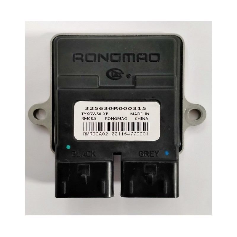

je viens d'installer un autre ecu et celui-ci fonctionne mieux...
après, il me reste la lambda à nettoyer ou à changer pour finir la révision...
ecu-non-bride-pour-scooter-venice-ou-bmax-50cc-euro-5-utilisation-sur-voie-publique-interdite.jpg

Posté(e) (modifié)
bon rapport...
donc, suite à l'installation de l'ecu Rongmao TYXGW50-XB RM8.5, il marche très bien, mais il faut un variateur en plus, pour vraiment enlever tout forme de bridage résiduel, avec des galets de 5GR et des ressorts d'embrayages
( à vous de choisir, lesquels vous convienne souple ou moyen, les durs ce n'est pas vraiment conseiller en 50cc )
pour avoir plus de nervosité moteur... en étant d'origine 50cc  !!!  80 km/h compteur.
ce qui vaut à un bon 70 km/h gps, la vitesse d'un MBK 51 magnum d'origine !!!😀
déjà là, c'est cool...👍
l'arbre à came racing + ( culasse complète adaptable ... 50 eu , car celle d'origine le support culbuteur n'est pas démontable )
, peut encore émerveiller une certaine satisfaction routière... à voir !!!😊
