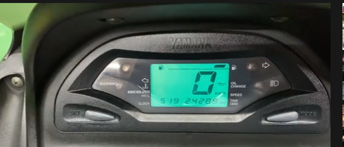

leprince25 Posté(e) le 28 septembre 2021 Auteur Signaler Partager Posté(e) le 28 septembre 2021 bonjour, merci pour ce retour. j'ai effectivement déjà vérifier les fusibles et ils semblent bien jouer leur rôle. en faisant des recherches sur le net cela ma emmené à m'intéressé au boîtier CDI. est-ce que la pluie peut endommager le boîtier CDI s'il prends l'eau? et provoqué le déclenchement du voyant moteur température qui s'allume en rouge et s'éteint en clignotant ? ci-joint une image de mon tableau de bord si c'est le cas peut-on réparer un boîtier CDI? Lien vers le commentaire Partager sur d’autres sites More sharing options...
