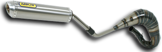

freerider76 Posté(e) le 22 avril 2012 Signaler Posté(e) le 22 avril 2012 bonjour a tous voilà j'ai vue un pot et j'aimerai vos avis sur ce pot ces le arrow mini thunder j'aurai aimer savoir si cetait un bon pot pour configuration d'origine et si il fonctionner bien merci je l'ai mit en foto
0 Flo07200 Posté(e) le 22 avril 2012 Signaler Posté(e) le 22 avril 2012 Oui c'est un très bon pot pour les configurations d'origine, il a généralement les mêmes perfs qu'un Conti/Giannelli.

0 Flo07200 Posté(e) le 22 avril 2012 Signaler Posté(e) le 22 avril 2012 Alors généralement les pots Arrow sont l'équivalent des pots suivants: -Conti CHR/CRX -Giannelli FG2/NEO -Malossi MHR Replica Donc après tu peux comparer, les différents prix mais il me semble que le Giannelli est le moins cher du lot. Et puis ce genre de pot apporte une très bonne pointe et il te faudra régler le carburateur une fois le pot monté.

0 Mitx Posté(e) le 23 avril 2012 Signaler Posté(e) le 23 avril 2012 Le Arrow c'est déjà le moins cher , tu trouvera pas en dessous .... et il te faudra augmenter ton gicleur au carburateur , c'est le seul réglage :)
