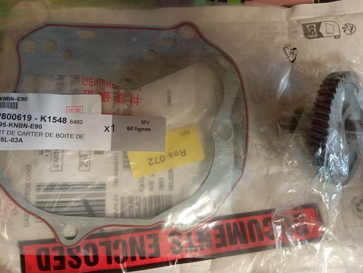

mrprotiix Posté(e) le 16 juin 2025 Signaler Posté(e) le 16 juin 2025 Bonjour @Alain, voilà je viens de recevoir le set de pigions de transmission, mais de celle-ci et composer d'un seul engrenage celui secondaire le primaire n'est pas dans le kit peux tu me dire que cela n'est pas normal
mrprotiix Posté(e) le 16 juin 2025 Signaler Posté(e) le 16 juin 2025 bon en fait il mon envoyez juste le références 23420-LBD6-C00 et non 23411A-LBD6-KLU

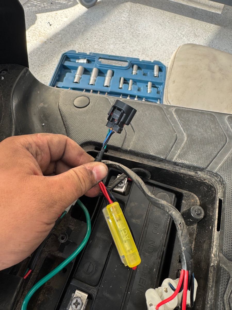

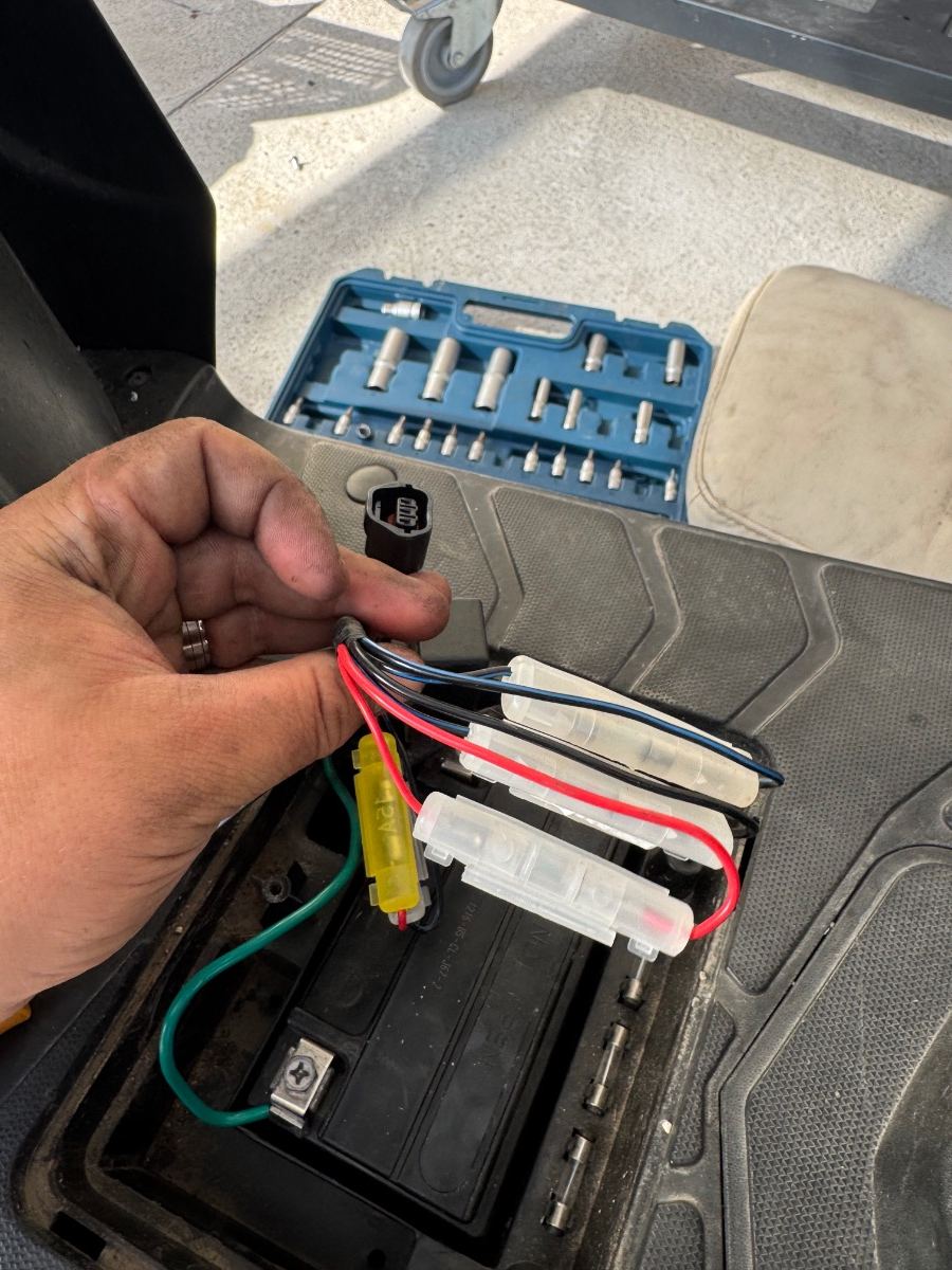

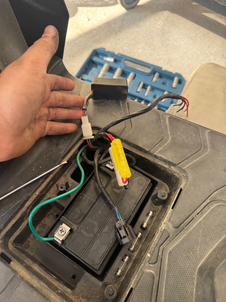

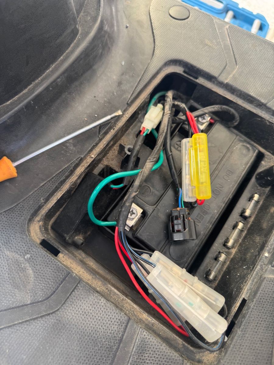

David74444 Posté(e) le 13 juillet 2025 Signaler Posté(e) le 13 juillet 2025 Bonjour Alain j’arrive un peu tard votre publication date de 2021 haha, je sais pas si vous êtes encore actif mais j’ai un souci je n’ai pas de fils blanc ou en boucle comme sur les photos et explications que vous avez donnez donc je ne sais pas quoi faire merci de votre aide. Bonjour Alain j’arrive un peu tard votre publication date de 2021 haha, je sais pas si vous êtes encore actif mais j’ai un souci je n’ai pas de fils blanc ou en boucle comme sur les photos et explications que vous avez donnez donc je ne sais pas quoi faire merci de votre aide.
sharky 15 Posté(e) le 9 septembre 2025 Signaler Posté(e) le 9 septembre 2025 Bonjour Alain j'ai regardé ta présentation du débridage du Kymco avec le fil vert et rose de les couper mais j'ai que trois fil et pas le rose tu peux m'aider sur le sujet le scooter je roule a 45 voir 50 en monté je suis a 15 km'h c'est pour ma belle fille il lui faut un peu plus de couple pour monter les côtes on est dans le Cantal sa monte et sa descent Tu pense que j'ai une version qui ne se débride pas
Alain Posté(e) le 11 septembre 2025 Auteur Signaler Posté(e) le 11 septembre 2025 Le 09/09/2025 à 20:48, sharky 15 a dit : Bonjour Alain j'ai regardé ta présentation du débridage du Kymco avec le fil vert et rose de les couper mais j'ai que trois fil et pas le rose tu peux m'aider sur le sujet le scooter je roule a 45 voir 50 en monté je suis a 15 km'h c'est pour ma belle fille il lui faut un peu plus de couple pour monter les côtes on est dans le Cantal sa monte et sa descent Tu pense que j'ai une version qui ne se débride pas Salutations. S'il est de 2021, c'est un euro 5 (je te conseille de vérifier sur la carte grise) Pour gagner en nervosité, il faut remplacer ces pièces: Ressort de poussée 1500rpm scooter chinois 50 gy6 139qmb galets 6 gr 16 x 13 mm scooters Chinois gy6 50 139QMB
