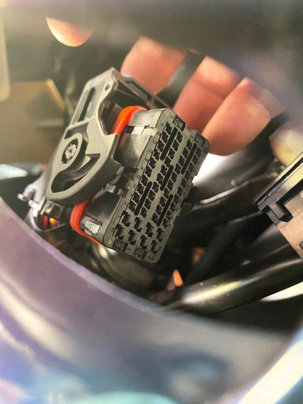

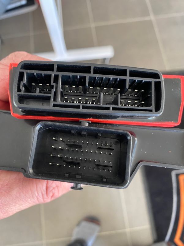

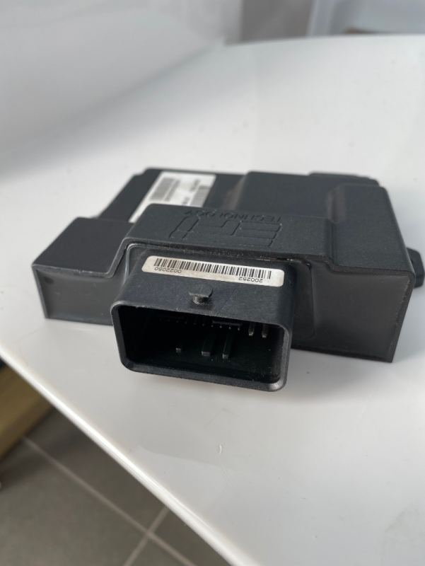

petite question concernant les cdi
j’ai un piaggio 50 zip 4T de 07/2021 j’ai acheté un peu vite un cdi malossi (photo avec le liseré rouge)qui malheureusement ne s’adapte pas sur la nouvelle prise apparemment euro5 du scoot.(photo du cdi noir d’origine)
je ne trouve pas de cdi pour zip avec prise euro5 , quelqu’un a t-il eu déjà ce problème ? Existe t-il un adaptateur ?
merci à tous et bonne fete
2 réponses à cette question
Salutations.
Pour le moment, seul ce boîtier débridé existe pour Piaggio 50 euro 5:
https://www.cityparts.nl/artikel/20313/ecu-cdi-set-euro5-vespa-primavera-e5-vespa-sprint-e5-piaggio-liberty-e5-piaggio-zip-e5-iget-euro-5-snel-voor-originele-cilinder.html
Polini a présenté un boîtier pour les Piaggio/Vespa Euro 5, mais pas encore en vente...
