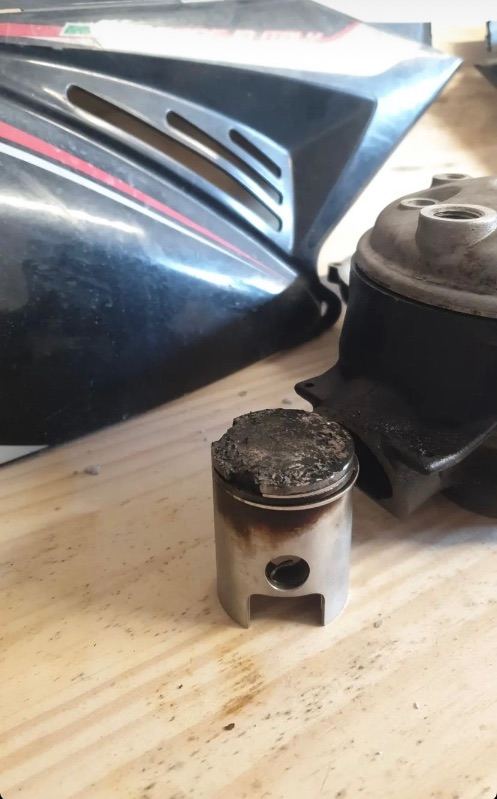

Lorissherco50 Posté(e) le 6 février 2022 Signaler Partager Posté(e) le 6 février 2022 (modifié) Salut, pouvez vous me dire pourquoi 700km après que j’ai fait changer mon cylindre et mon piston en faisant correctement mon rodage ma moto a serre. La bougie avait une bonne couleur. Merci Modifié le 6 février 2022 par Lorissherco50 Lien vers le commentaire Partager sur d’autres sites More sharing options...
Alain Posté(e) le 6 février 2022 Signaler Partager Posté(e) le 6 février 2022 Salutations. Le piston n'a pas l'air d'avoir de traces de serrage (rayures verticales sur la jupe), mais plutôt à une cassze d'un élément. Le cylindre est de quelle marque? Je ne conseille pas trop les cylindres bon marché, d'autant que sur la photo, on constate que le dépôt noir est fortement propagé sur la jupe du piston. Cela me fait penser à des segments qui se sont usés prématurément, et que le segment supérieur ait fini par céder... Lien vers le commentaire Partager sur d’autres sites More sharing options...
