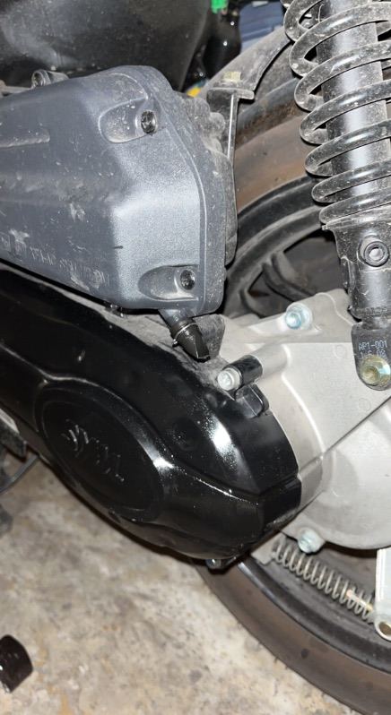

gdcn06 Posté(e) le 3 mars 2022 Signaler Partager Posté(e) le 3 mars 2022 (modifié) Bonjour à tous, j’ai un petit souci , j’ai eu un accident hier et j’ai une durite qui s’est percée au niveau de la boîte à air , j’ai perdu peut être 40cl d’huile sur le moment et depuis juste quelques gouttes de temps en temps , j’ai du faire au moins 30km après ça sans souci mais je voulais savoir à quoi correspond cette huile si c’est juste la purge avec de l’huile sale dedans ou si elle est essentielle pour mon moteur ? Pas trop envie de faire un serrage moteur quoi, merci pour vos réponses ! Modifié le 3 mars 2022 par gdcn06 Lien vers le commentaire Partager sur d’autres sites More sharing options...
Kaga Posté(e) le 5 mars 2022 Signaler Partager Posté(e) le 5 mars 2022 Salut c'est la récupération des vapeurs d'huile et d'essence sur le bas de la boîte à air, ça ne craint rien il faut juste la vider de temps en temps. Lien vers le commentaire Partager sur d’autres sites More sharing options...
