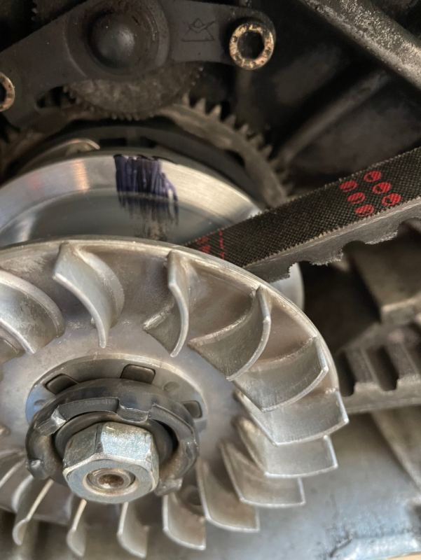

0 Zeriusse Posté(e) le 23 mars 2022 Auteur Signaler Posté(e) le 23 mars 2022 il y a 27 minutes, SpiritSystem a dit : Dr sous marque top performance je crois le moins cher des kit fonte 70 et intuable avec de bon réglage mais c’est pas le sujet la test avec des galet réglable type pavesse et des ressorts tu réussira à trouver le bon réglage avec. Merci pour l’info du kit. Voici la photo avec le marquage sur le variateur avec mes galets 7gr
0 SpiritSystem Posté(e) le 23 mars 2022 Signaler Posté(e) le 23 mars 2022 (modifié) Là tu es pas bon c’est beaucoup trop bas le trait… trace le trait des 2 côté c’est quoi la courroie ? Là on dirait que il y a un variateur gp avec une courroie pp et correcteur de couple pp Modifié le 23 mars 2022 par SpiritSystem
0 Zeriusse Posté(e) le 23 mars 2022 Auteur Signaler Posté(e) le 23 mars 2022 il y a 1 minute, SpiritSystem a dit : Là tu es pas bon c’est beaucoup trop bas le trait… trace le trait des 2 côté c’est quoi la courroie ? C’est une top performance fourni avec le variateur. Elle possède +- 200km

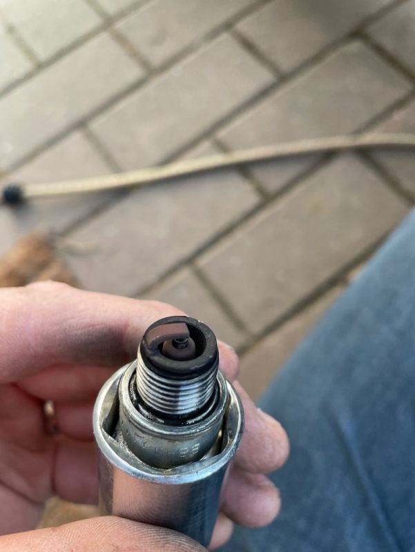

0 SpiritSystem Posté(e) le 23 mars 2022 Signaler Posté(e) le 23 mars 2022 (modifié) Fait une vidange d’huile de transmission voir démonter le carter de transmission voir si les roulements on pas de jeu pour la bougie un poil trop riche gp . aiguille bien touche pas attention au serrage des vis de carter de transmission c’est fragile ! Couple de serrage 6.5 avec clef dynamométrique et frein filet bleu sur les vis si tu as la référence de ta courroie que je vois les dimensions pour en savoir plus Modifié le 23 mars 2022 par SpiritSystem
0 Zeriusse Posté(e) le 23 mars 2022 Auteur Signaler Posté(e) le 23 mars 2022 il y a 1 minute, SpiritSystem a dit : Fait une vidange d’huile de transmission voir démonter le carter de transmission voir si les roulements on pas de jeu pour la bougie un poil trop riche gp aiguille bien touche pas attention au serrage des vis de carter de transmission c’est fragile ! Couple de serrage 6.5 avec clef dynamométrique et frein filet bleu sur les vis J’ai un léger jeu à la roue arrière avec la main. J’ai vidangé il y a 6 mois +- et j’ai pas penser à ouvrir la transmission.. Merci pour l’info des vis pour le GP, je le descendrais de 2 ou 3 points
0 SpiritSystem Posté(e) le 23 mars 2022 Signaler Posté(e) le 23 mars 2022 (modifié) Vas de 2 en 2 en gp jusqu’à obtenir une couleur plus claire pense à essuyer le culot de la bougie quand tu la dévisse avec du sopalin ou un chiffon la roue arrière un jeu latéral ou horizontal ? a tu serré la roue à 120 comme le préconise le constructeur Modifié le 23 mars 2022 par SpiritSystem
0 Zeriusse Posté(e) le 23 mars 2022 Auteur Signaler Posté(e) le 23 mars 2022 (modifié) il y a 27 minutes, SpiritSystem a dit : Vas de 2 en 2 en gp jusqu’à obtenir une couleur plus claire pense à essuyer le culot de la bougie quand tu la dévisse avec du sopalin ou un chiffon la roue arrière un jeu latéral ou horizontal ? a tu serré la roue à 120 comme le préconise le constructeur Elle a du jeu dans les deux sens j’ai serré la roue à la main et avec la force de ma jambe. Je ne possède pas de clé dynamometrique Modifié le 23 mars 2022 par Zeriusse
0 SpiritSystem Posté(e) le 23 mars 2022 Signaler Posté(e) le 23 mars 2022 Le trait de variateur est trop bas démonte le carter de transmission et regarde dedans que tout vas bien achete dés galet réglable des rondelles de variateur des ressorts mesure la courroie voir si elle est pas trop courte pense à prendre un joint de carter de transmission et de l’huile neuve . une fois tout ça fait je pense que ton problème sera résolu si c’est pas le cas ce que je doute reviens nous voir
