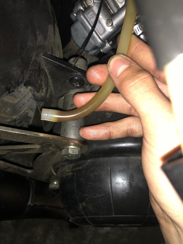

seychilad Posté(e) le 29 mars 2022 Auteur Signaler Partager Posté(e) le 29 mars 2022 il y a 3 minutes, Guigui80 a dit : Vérifie les durite de dépression et arriver d'essence Aussi les raccord de dépression et l'arriver d'essence sur le carburateur et sur la dépression Et vérifie si la dépression fonctionne correctement, car il n'est pas normal que de la saleté passe par le tuyau de dépression voici une photo de la durite de dépression je vois pas de crace à l’intérieur du tuyau Lien vers le commentaire Partager sur d’autres sites More sharing options...
Guigui80 Posté(e) le 29 mars 2022 Signaler Partager Posté(e) le 29 mars 2022 Prend une bouteille vide Met l'arriver d'essence dans la bouteille Aspire la dépression et regarde si l'essence coule bien Je suis debout depuis 3h de matin et la je suis naze si tu poste un message je te répondrais demain bonne nuit. Lien vers le commentaire Partager sur d’autres sites More sharing options...
seychilad Posté(e) le 29 mars 2022 Auteur Signaler Partager Posté(e) le 29 mars 2022 il y a 36 minutes, Guigui80 a dit : Prend une bouteille vide Met l'arriver d'essence dans la bouteille Aspire la dépression et regarde si l'essence coule bien Je suis debout depuis 3h de matin et la je suis naze si tu poste un message je te répondrais demain bonne nuit. oui l’essence coule bien quand j’aspire sur la dépression je pense que le problème doit venir de l’intérieur du carburateur je vais complètement le nettoyer demain Lien vers le commentaire Partager sur d’autres sites More sharing options...
