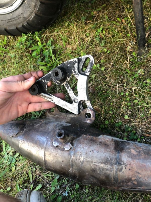

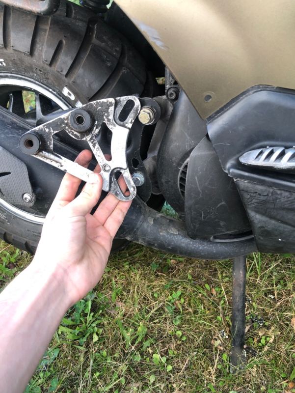

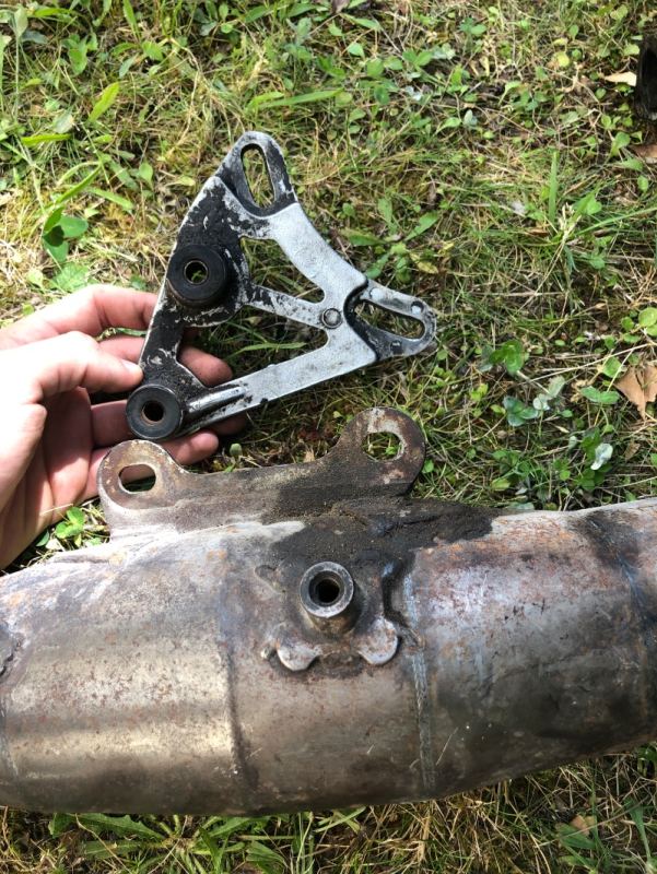

Thomas33 Posté(e) le 10 juin 2022 Signaler Partager Posté(e) le 10 juin 2022 Bonjour , je n’arrive pas à trouver le sens de montage pour mon pot yasuni on dirait que la fixation ne va pas . je ne sais pas si je suis juste con ou si il y a un pb merci Lien vers le commentaire Partager sur d’autres sites More sharing options...
0 Alain Posté(e) le 11 juin 2022 Signaler Partager Posté(e) le 11 juin 2022 Salutations. Le souci est très simple: ce n'est pas la bonne patte de fixation. Celle-ci est prévue pour les Tecnigas/Bidalot. Fixation d'échappement Minarelli vertical Yasuni R – Pièce scooter 50 (50factory.com) Lien vers le commentaire Partager sur d’autres sites More sharing options...
0 Thomas33 Posté(e) le 11 juin 2022 Auteur Signaler Partager Posté(e) le 11 juin 2022 Merci de la réponse Lien vers le commentaire Partager sur d’autres sites More sharing options...
