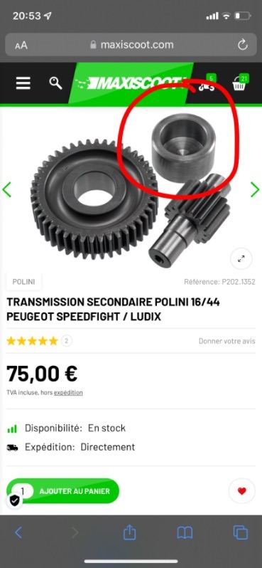

il y a 23 minutes, Alain a dit :
Ça sert à quoi le truc que j’ai entouré c’est pour quand tu presse les transmi un support?
