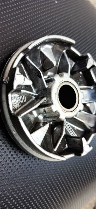

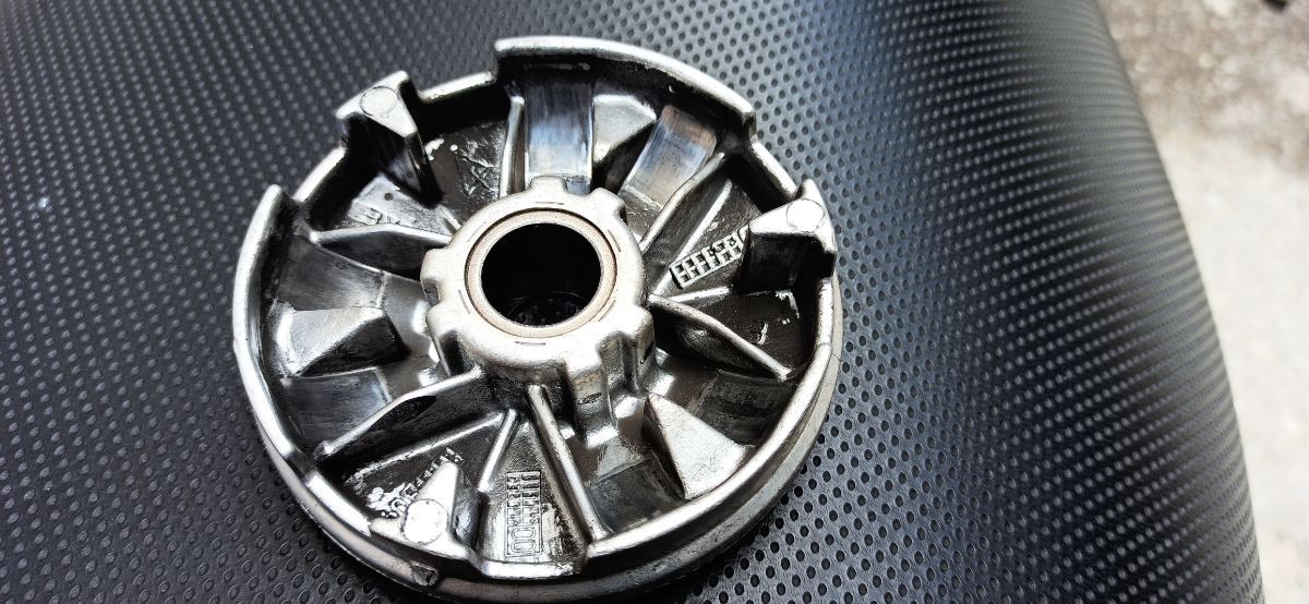

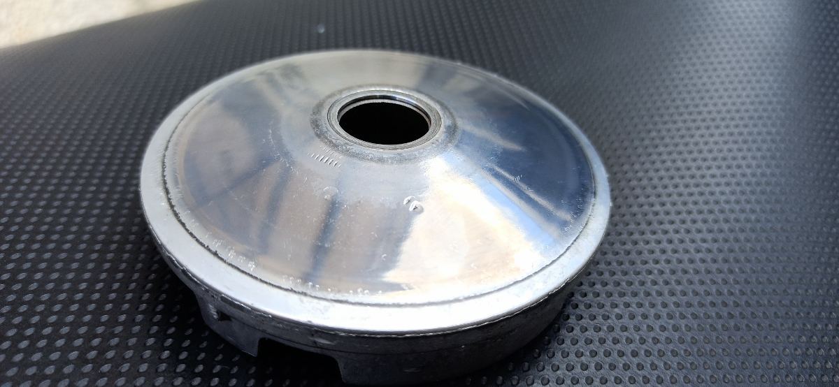

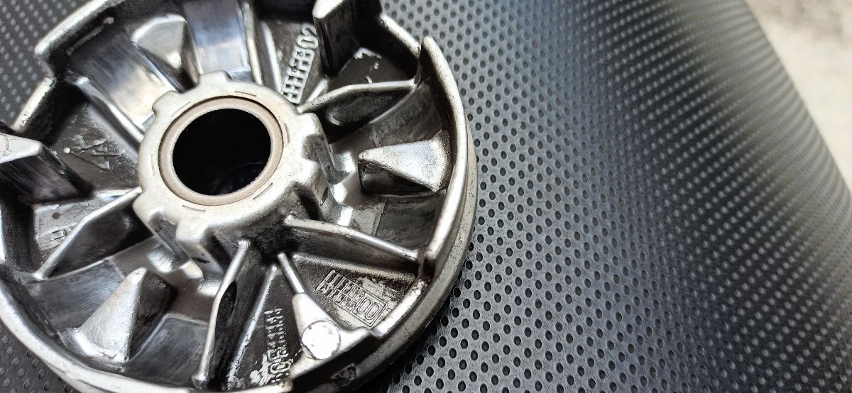

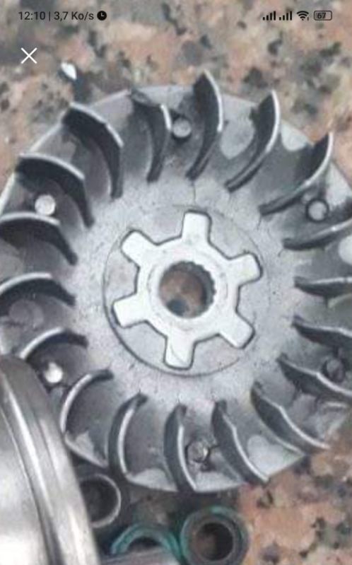

0 Naouech Posté(e) le 21 août 2022 Auteur Signaler Partager Posté(e) le 21 août 2022 Bonjour les amis J'ai démonté encore une fois le variateur j'ai pris des photos j'attends votre Avis si je le change ou no Vu que je vais acheter une nouvelle courroie je mets aussi une photo car la prévenance est de l'Indonésie je voudrais savoir si elle est bonne ou non. Aussi côté démarreur j'ai démonté la roue libre les petits galets sont tombés de plus la place où ils sont logés est pleine de débris de la poussière métallique Il faut la changer aussi ? Merci beaucoup j'attends votre aide Lien vers le commentaire Partager sur d’autres sites More sharing options...
0 Alain Posté(e) le 21 août 2022 Signaler Partager Posté(e) le 21 août 2022 Le variateur n'est pas dans le meilleur des états, mais j'ai vu pire... La courroie est bien le bon modèle pour ton engin. Pour la roue libre de démarreur, je conseille un bon nettoyage de la pièce. SI ça ne change rien, remplace-la. 1 Lien vers le commentaire Partager sur d’autres sites More sharing options...
0 Naouech Posté(e) le 21 août 2022 Auteur Signaler Partager Posté(e) le 21 août 2022 Merci beaucoup cher Alain pour ta réponse rapide.la roue libre je l'ai nettoyer mais après pour remettre les petits galets a leurs places j'arrive pas de que ils sont en place je procédé a monté la roue ils tombent. 15 fois j'essaie mais ça m'énerve j'arrive pas Lien vers le commentaire Partager sur d’autres sites More sharing options...
0 Alain Posté(e) le 21 août 2022 Signaler Partager Posté(e) le 21 août 2022 Un conseil: retire la couronne dentée, ainsi que le pignon lanceur tenu en place par une plaque et deux vis. Tu pourras emboîter la roue de démarreur dessus, et ensuite glisser l'ensemble sur le vilebrequin. 1 Lien vers le commentaire Partager sur d’autres sites More sharing options...
0 Naouech Posté(e) le 21 août 2022 Auteur Signaler Partager Posté(e) le 21 août 2022 Très bonne idée merci beaucoup Lien vers le commentaire Partager sur d’autres sites More sharing options...
0 Naouech Posté(e) le 21 août 2022 Auteur Signaler Partager Posté(e) le 21 août 2022 J'ai fait comme tu m'a dit ça marché Mais le démarreur n'a pas marché il il y a ce bruit de démarrage mais ça marche pas. C'est à cause des Galet ? Car avant il il y a vais 5 la j'ai mis 6 Peux être c'est a cause de ça que le démarreur ne marche pas ? Lien vers le commentaire Partager sur d’autres sites More sharing options...
0 Naouech Posté(e) le 23 août 2022 Auteur Signaler Partager Posté(e) le 23 août 2022 Bonjour cher Alain Apartments le problème est dans les petits ressort qui maintient les petits galets dans la roue libre du l'embrayage du démarreur. J'ai vu sur Youtube un mec qui les tire des deux côtés comme ça il ne sont plus souple. Si je fais la même chose tu crois que ça marche ? Merci beaucoup Bonne journée Lien vers le commentaire Partager sur d’autres sites More sharing options...
