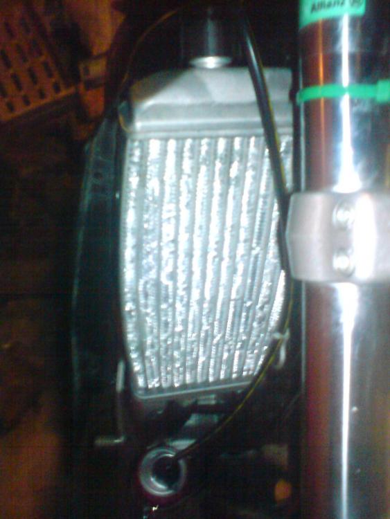

mister-thom-58 Posté(e) le 28 décembre 2011 Signaler Partager Posté(e) le 28 décembre 2011 bonjour tout le monde, Alors voilà je poste ici car j'ai un problème depuis que j'ai changer mon radiateur.Il y a trop de pression dans le radiateur du cou il c'est même déformé alors que je viens juste de le changer (car l'ancien était percé).A quoi sa pourrai être du ? merci d'avance Lien vers le commentaire Partager sur d’autres sites More sharing options...
mister-thom-58 Posté(e) le 28 décembre 2011 Auteur Signaler Partager Posté(e) le 28 décembre 2011 voilà une photo pour vous montrer comme le radiateur est déformé. Lien vers le commentaire Partager sur d’autres sites More sharing options...

TZR6 Posté(e) le 30 décembre 2011 Signaler Partager Posté(e) le 30 décembre 2011 voilà une photo pour vous montrer comme le radiateur est déformé. OMG sur le verso de ton bouchon de radiateur tu a un petit systeme avec un ressort , en cas de trop grosse préssion sa relâche de la préssion , tu là? Lien vers le commentaire Partager sur d’autres sites More sharing options...
mister-thom-58 Posté(e) le 30 décembre 2011 Auteur Signaler Partager Posté(e) le 30 décembre 2011 oui je l ai mais c était ce system qui était bloquer du cou la pression rester a l intérieur Lien vers le commentaire Partager sur d’autres sites More sharing options...

.Marvin. Posté(e) le 30 décembre 2011 Signaler Partager Posté(e) le 30 décembre 2011 non mais là il a du vraiment bien le remplir, et si le systeme pour relâcher la pression en fonctionnait pas, tu m'étonnes que le radia a gonflé Lien vers le commentaire Partager sur d’autres sites More sharing options...
Djo Posté(e) le 30 décembre 2011 Signaler Partager Posté(e) le 30 décembre 2011 Ton radia n'est plus aussi gonflé que quand tu as fait ta photo,j'espère? Lien vers le commentaire Partager sur d’autres sites More sharing options...
♫...:DJ-WiillØu:...♫ Posté(e) le 30 décembre 2011 Signaler Partager Posté(e) le 30 décembre 2011 Le radia n'est pas en plastique, une fois deformé il ne veut plus bouger .... 1 Lien vers le commentaire Partager sur d’autres sites More sharing options...
mister-thom-58 Posté(e) le 30 décembre 2011 Auteur Signaler Partager Posté(e) le 30 décembre 2011 oui le radiateur ne bouge plus mais bon il est quand même énorme comparé a quand je l ai mit Lien vers le commentaire Partager sur d’autres sites More sharing options...
