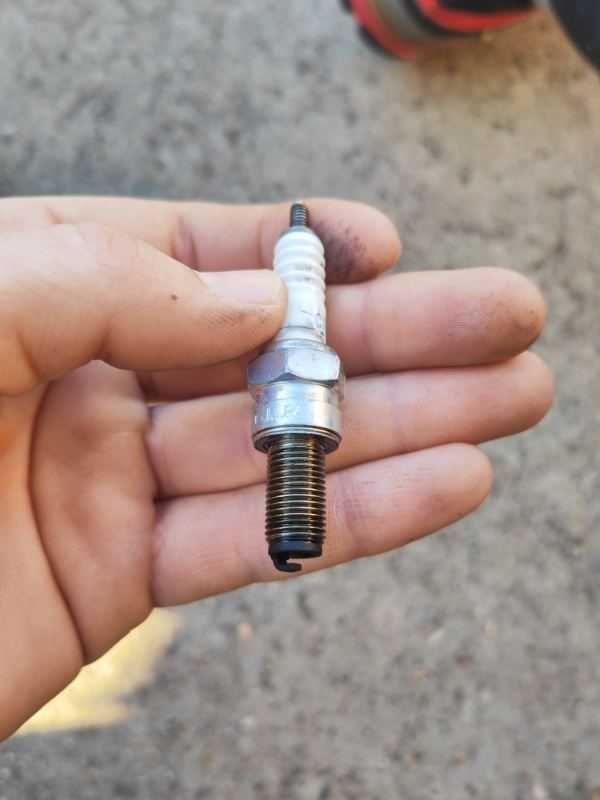

RTE 1987 Posté(e) le 6 février 2023 Auteur Signaler Posté(e) le 6 février 2023 Le 04/02/2023 à 23:40, sebdu10 a dit : Bonjour, Bon alors teste de démarrage il y a 10min avec la batterie chargée la veille, toujours pareil ça démarre pas. Le démarreur tourne bien mais je viens de démonter la bougie et elle est vraiment noire et toute visqueuse... à l’instant, RTE 1987 a dit : Bonjour, Bon alors teste de démarrage il y a 10min avec la batterie chargée la veille, toujours pareil ça démarre pas. Le démarreur tourne bien mais je viens de démonter la bougie et elle est vraiment noire et toute visqueuse...
sebdu10 Posté(e) le 7 février 2023 Signaler Posté(e) le 7 février 2023 tu as une étincelle a ta bougie? car si un truc a claquer, a vérifier ci tu as du jus qui va a ta bougie 1
