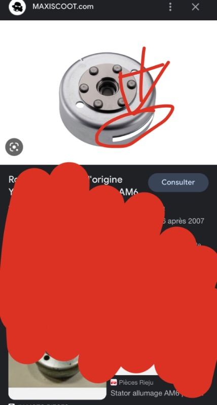

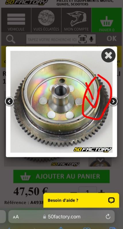

Bast Posté(e) le 13 février 2023 Auteur Signaler Posté(e) le 13 février 2023 Il y a 4 heures, sebdu10 a dit : essaie mais la je bloque Sa ne fait rien mais quand je la pousse pour la démarrer elle Pete et après se coupe mon père me dit vue que j’ai retiré le réservoir peut-être une merde qui serait passé dans le carburateur je vais le nettoyer mais ça me parait bizarre car j’ai un filtre sur mon robinet essence j’ai changé ma cloche d’allumage eusi et on dirait le truc que j’ai entouré et pas le même niveau épaisseur et avant j’avais un de tzr et là j’ai mis sans démarreur car j’ai une dt. à l’instant, Bast a dit : Sa ne fait rien mais quand je la pousse pour la démarrer elle Pete et après se coupe mon père me dit vue que j’ai retiré le réservoir peut-être une merde qui serait passé dans le carburateur je vais le nettoyer mais ça me parait bizarre car j’ai un filtre sur mon robinet essence j’ai changé ma cloche d’allumage eusi et on dirait le truc que j’ai entouré et pas le même niveau épaisseur et avant j’avais un de tzr et là j’ai mis sans démarreur car j’ai une dt. Je sais pas si sa peux changé un truc je pense pas. Il faudrait que je mesure eu pied à coulisse pour voir a vu comme sa on va zéro différence de taille
