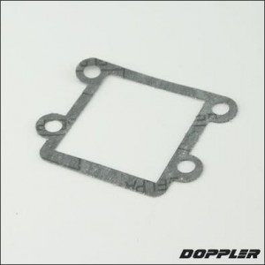

salut , ta changée ton joint de pipe ? et comme dit au-dessus verifie tes clapets , ils en ont peut être marre a force , et oublie pas de changer tes joints d'admissions .

t'es clapets peuvent etres mort verifie normalement quand on démonte la pipe admission on verifie toujours les clapets ;)

ok sa marche redémonte ton admission veirifie clapets remonte bien tout serrer comme il faut avec tous les joints ensuite ton embrayage est mort ? ba change le car si tu n'a plus de mâchoires c'est la Merdouille :rheuuu:
Ok mais il faut quels joins ? :rheuuu:
oui mais en un neuf comme sa tu es sur ;) et pour les clapets tu regarde a la lumieres si il ont un jour et si ils se plaque bien contre le BAC ;)
Oui il est neuf je l'ai dans une pochette ^^
