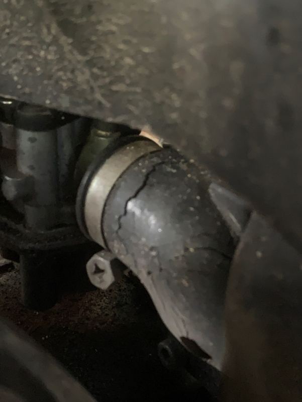

kayaoy Posté(e) le 24 mars 2023 Auteur Signaler Partager Posté(e) le 24 mars 2023 (modifié) Bon Voilà je pense avoir trouver la cause si jamais quelqu’un a le même problème et cherche des infos. Ma pipe d’admission est totalement fissuré, ce qui a dû engendré tous les problèmes, et j’ai dû faire un serrage par prise d’air.. voilà la tête de la pipe.. Donc je prie pour pas trop avoir niquer le cylindre… voilà Modifié le 24 mars 2023 par kayaoy Lien vers le commentaire Partager sur d’autres sites More sharing options...
Guigui80 Posté(e) le 25 mars 2023 Signaler Partager Posté(e) le 25 mars 2023 Je ne pense pas que le moteur sois serrer Juste que le dos d'âne à fini le travail avec ta pipe. Pour l'huile gressage séparer il faut de la semi-synthetique. Et donc tu n'as pas de problème de gicleur apparemment. Et pour l'huile semi-synthetique carrefour Si ton moteur est d'origine, (airsal, top pef, carenzi, type origine en 50 fonte) elle fera sont travail Si tu as un moteur plus pousser je te conseil de la bonne huile semi-synthetique Lien vers le commentaire Partager sur d’autres sites More sharing options...

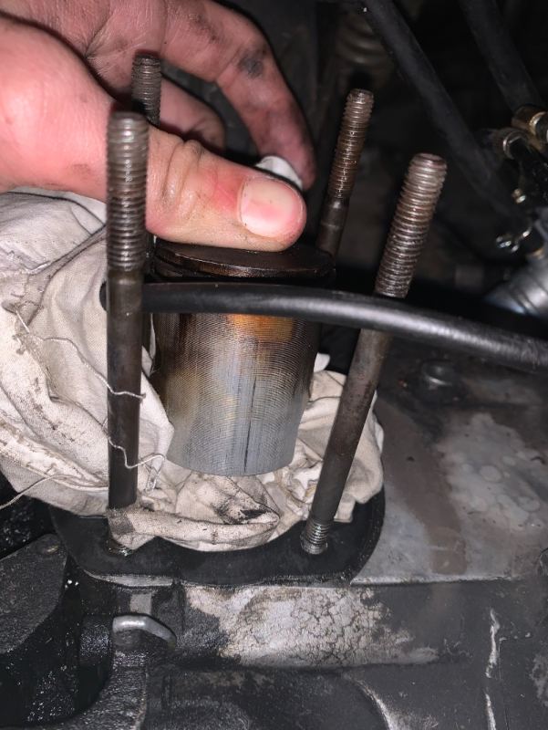

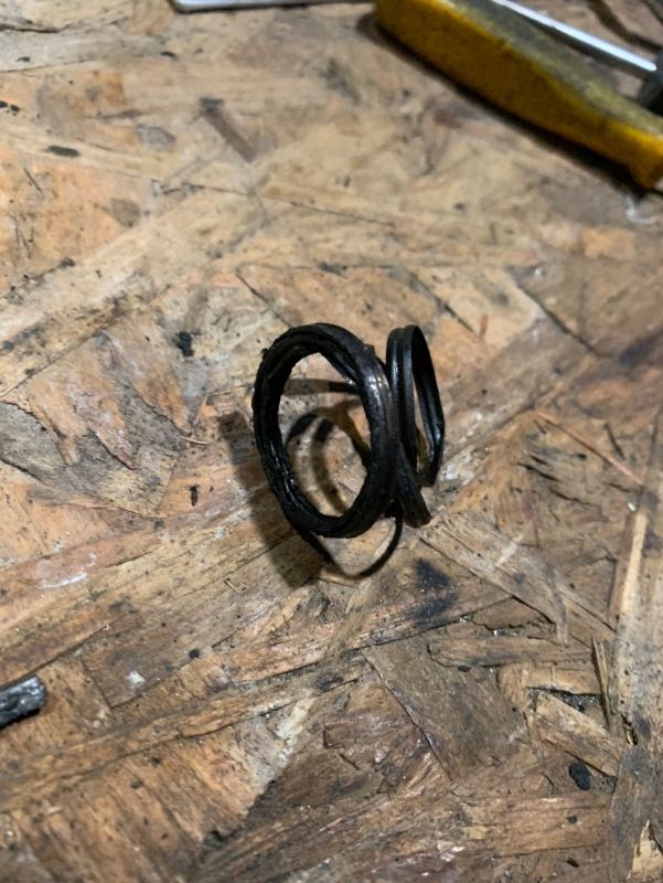

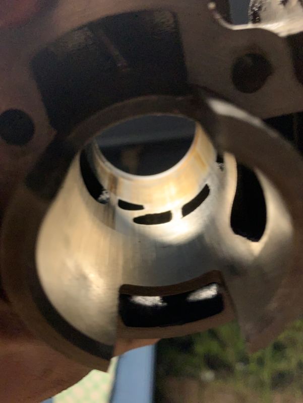

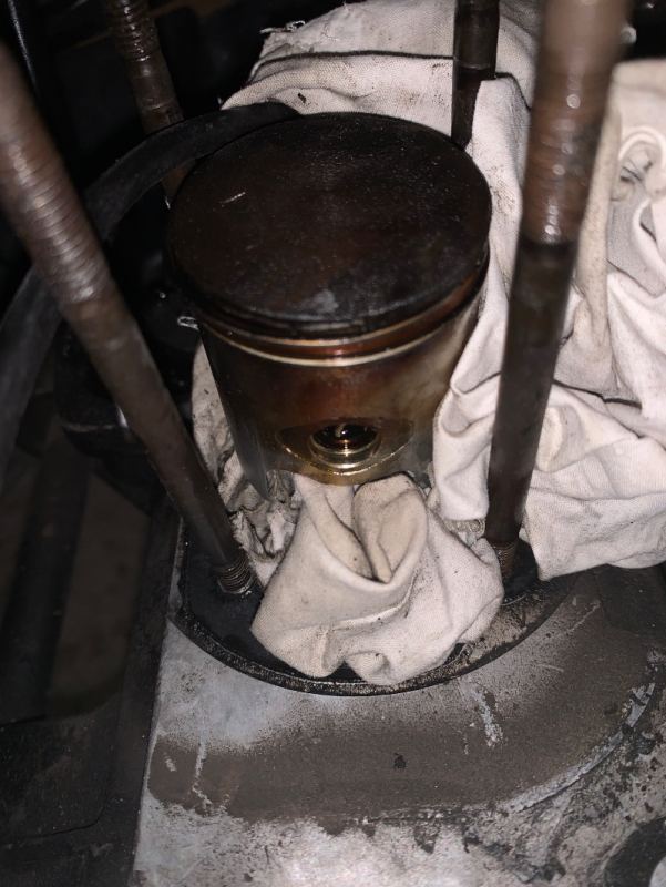

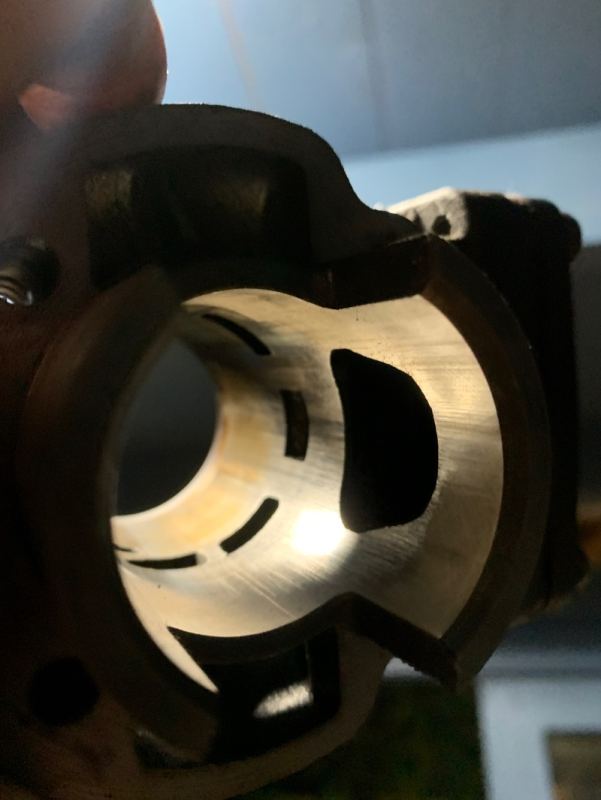

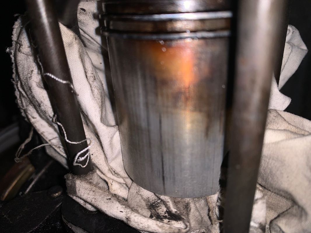

kayaoy Posté(e) le 25 mars 2023 Auteur Signaler Partager Posté(e) le 25 mars 2023 Bon du coup bilan J’ai serré enfin pré-serrer au minimum, ça a chauffer de fou dans le cylindre On voit pas mal de rayures, dcp j’imagine bien que c’est un pré serrage et qu’il faut que je change mon kit (c’était un kit 50 Artek) Par contre mon joint de pot est complètement « effiloché » à cause de la surchauffe, il a l’air entier dcp j’ai rien mit dans le pot. Maintenant la question que je me pose c’est : est ce que avec des réglages carburateur qui entraînent un serrage on peut rouler 3km parfaitement ? Parce que si c’est mon réglage qui est le responsable avec la pipe c’est étrange que le scoot roule parfaitement pendant aussi longtemps. Non est d’accord que le cylindre n’est plus utilisable ? Car j’ai un autre cylindre serré ou c’est bien plus marqué que ça vrmt plus. Et dcp je sais pas quoi penser de l’huile, vu que visiblement c’est pas elle la responsable.. voilà si quelqu’un a une idée Lien vers le commentaire Partager sur d’autres sites More sharing options...
Bader Posté(e) le 25 mars 2023 Signaler Partager Posté(e) le 25 mars 2023 Salut J'ai rouler avec des poubelles comparé à ton cylindre, un coup de rodoire mais j'imagine que tu n'as pas cela, tu prend du papier ponce du 1000 avec de l'huile et tu ponce de manière circulaire, piston segment cage à aiguille neuve et ça roule. Verifie ton jeu à la coupe au montage et c'est bon, la motul est de la bonne huile de la 100% synthèse n'est pas nécessaire pour ta configuration. Lien vers le commentaire Partager sur d’autres sites More sharing options...
kayaoy Posté(e) le 25 mars 2023 Auteur Signaler Partager Posté(e) le 25 mars 2023 (modifié) il y a 39 minutes, Bader a dit : Salut J'ai rouler avec des poubelles comparé à ton cylindre, un coup de rodoire mais j'imagine que tu n'as pas cela, tu prend du papier ponce du 1000 avec de l'huile et tu ponce de manière circulaire, piston segment cage à aiguille neuve et ça roule. Verifie ton jeu à la coupe au montage et c'est bon, la motul est de la bonne huile de la 100% synthèse n'est pas nécessaire pour ta configuration. Merci de tout c'est conseils, mais je voudrais quelque précisions si ça ne dérange pas La cage à aiguille je l'ai changé il il y a 700km donc elle est encore bonne ? J'arrive pas à savoir si elle est impacté par cet incident, ou c'est juste de l'entretien ? Le jeu dont vous parlez c'est entre cylindre/piston ? L'huile est tout de même compatible avec mon scoot ? Je crois que les moteurs de booster n'ont pas trop évoluer mais le mien date de 94 donc bon (16,50€ le L de motul fait mal aux fesses) Et enfin, est ce que cet incident est aussi lié à mon réglage carburateur ? Mon scoot faisait trop de bruit et avait une accélération assez longue, en appauvrissant la richesse ça à réduit le bruit, régler en partie le problème d'accélération (en plus avec l'ancien réglage qui date de mon rodage, le pot suinté gras à la sortie d’échappement et l'avoir appauvri a aider a diminuer ça). Mon père pense que j'ai du merder dans les réglages et que le scoot n'avez pas assez d'huile, Mais bon réussir avec des réglages qui font ça à ton piston à rouler pendant 3km parfaitement et qu'en 10 sec tout change c'est étrange ? Maintenant j'ai peur de trop appauvrir mon scoot en richesse... Et juste je remets les photos du cylindre parce que elles étaient flou et qu'on ne peut pas assez voir les impurtés.. Merci beaucoup. (lien dive pour la qualité) https://drive.google.com/file/d/12Quhors68ssXBAkNXWONt2q0NDj4Q6ao/view?usp=share_link https://drive.google.com/file/d/1ew4oZGiEhiMWMSL_Iaz9aQpJKkIiShFn/view?usp=share_link Modifié le 25 mars 2023 par kayaoy Lien vers le commentaire Partager sur d’autres sites More sharing options...
Bader Posté(e) le 25 mars 2023 Signaler Partager Posté(e) le 25 mars 2023 N'étant pas à côté du scooter pour apprécier la situation par moi même je ne saurais répondre à toute tes questions point par point tu vois Par contre avant remontage je te conseille de bien nettoyer le bas moteur niveau vilebrequin avec un bain de mélange et quelques coup de kick par contre éloigne ton fil de bougie pendant cet opération, pour la cage à aiguille je la change par principe c'est pour le prix que cela coûte. Après remontage tu devrais contrôler des prise d'air avec une vaporisation de déodorant tout en fesant attention aux connexions électriques évidemment. Regarde sur YouTube il y as des vidéos sur cette méthode. Après comme ça d'instinct je dirais que ton moteur à du avalée une merde un bout de clapets ou une merde qui était stocker dans la boîte à air, en gros vérifier l'intégrité strucurel des éléments constituant ton circuit de carburant. Si les traces dans ton cylindre n'accroche pas au doigt Après ponçage ça doit le faire. Pour le jeu c'est celui des bords de segments une fois dans le cylindre parfois souvent même les segments n'ont pas le jeu nécessaire encore une fois je t'invite à voir sur YouTube un tutoriel "métrologie " par exemple. Lien vers le commentaire Partager sur d’autres sites More sharing options...
kayaoy Posté(e) le 29 mars 2023 Auteur Signaler Partager Posté(e) le 29 mars 2023 Salut, du coup je réponds un peu tardivement, j'ai acheté un cylindre type origine mais vu que la sortie de gaz est réduite je vais tout de même roder à la main mon ancien cylindre pour avoir 2 cylindre, si l'ancien est niquel je le mettrai pour pas à avoir à faire un rodage de 500km... Et surtout pour pas perdre de la puissance..( l'ancien c'est un kit 50 artek mais toujours mieux qu'un type origine) Le rodoir au papier ponce c'est risqué ou pas ? Voilà merci beaucoup sinon ! Lien vers le commentaire Partager sur d’autres sites More sharing options...
