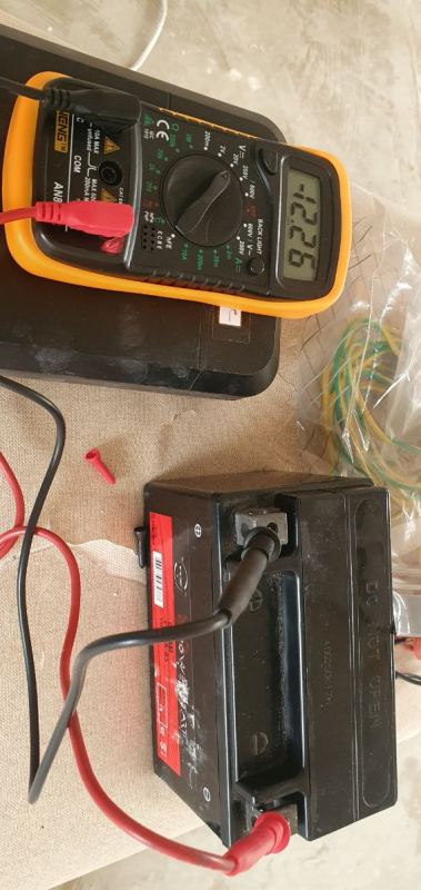

En fait, je n'ai pas de batterie de secours dans mon appart et je voudrais eviter d'en acheter une pour rien.
En attendant, j'ai fait un test au voltmetre pour  verifier la tension  ( voir photo) mais du coup vu ton conseil , je comprends que ça ne suffit peut-être pas.
Est ce que je peux faire un autre test  au multimetre?
