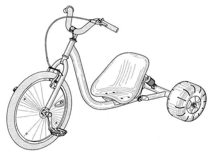

Ambilight Posté(e) le 11 septembre 2012 Signaler Posté(e) le 11 septembre 2012 mais tu veux mourrir ? :o ça va fissurer direct ..
timaerox Posté(e) le 11 septembre 2012 Signaler Posté(e) le 11 septembre 2012 mais tu veux mourrir ? :o ça va fissurer direct .. nan c'est prevue pour va voir su youtube tu tappe trike drifting tu verras voilà a quoi je veux que sa resemble j'ai le suspencion
Fred' Posté(e) le 11 septembre 2012 Signaler Posté(e) le 11 septembre 2012 (modifié) C'est prévu pour quand ta poutre central fait 5-10cm de diamètre et surtout qu'elle soit en un seul tube, là comme Ambi je craint que ça ce fissure en deux temps trois mouvement. M'enfin tu fais comme tu veux... Moi aussi je serais chaud de m'en faire un comme celui que tu viens de mettre en photo. Modifié le 11 septembre 2012 par Fred
Ambilight Posté(e) le 11 septembre 2012 Signaler Posté(e) le 11 septembre 2012 nan mais je connais très bien, j'ai déjà vu pas mal de taré avec des gopro sur le torse qui descente brakeless, mais toi c'est pour mourrir ça va casser c'est sur !
Lou-Pierre Posté(e) le 11 septembre 2012 Signaler Posté(e) le 11 septembre 2012 J'ai bien peur que ça tienne pas aussi. Envie de faire quoi Lou ? Y à juste ces pneus que j'trouve horrible sur ton bmx Ambi' sinon le reste est terrible. Hier j'ai chopé un vtt pour prendre deux trois conneries pour le miens, car ma roue arrière c'était salement voilée la semaine dernière. En plus elle était trop large donc je pouvais pas passer mon V-brake (c'était pas la faute du cadre), là c'est bon il est re opérationnel, hier soir j'ai fait une petite sortie nocturne, avec la phospho' j'ai kiffé. ^^ Donc cette aprem je ponce/peint/change ma fourche, mes pédales, peint ma roue arrière et il sera finito. Un trike drifting, côté sensation ça doit être énorme, mais sur du plat c'est moins fun. Ca doit être sympa la nuit ouais avec la phospho. Photos photos après :)
SN22 Posté(e) le 11 septembre 2012 Signaler Posté(e) le 11 septembre 2012 Sur ton dessin on voit que le cadre est en fait un tube cintré de 50mm de diamètre, et ça c'est super costaud. J'en ai utilisé pour faire un arceau de sécurité pour un kart cross. Par contre toi ton morceau de cadre il tiendra jamais. Les soudures autours du boîtier de pédalier vont devoir supporter tout ton poids, et vu l'épaisseur de tes haubans arrières ça me paraît très light aussi. Comme déjà par faire un pied de renfort au niveau du boîtier de pédalier, ça sera déjà bien moins sollicité en flexion
timaerox Posté(e) le 12 septembre 2012 Signaler Posté(e) le 12 septembre 2012 comme dit plus haut tout est prévu pour que se soit solide la boîte de pédalier va être dégager avec le reste pour y mettre une plaque d'une certaine épaisseur puis l’arrière du trike seras fait appart pour venir se boulonner sur la première partie du cadre et avec une barre de renfort et ne vous inquiétez pas je suis aussi sur un forum de trike français et il font tous comme sa et sa tien
