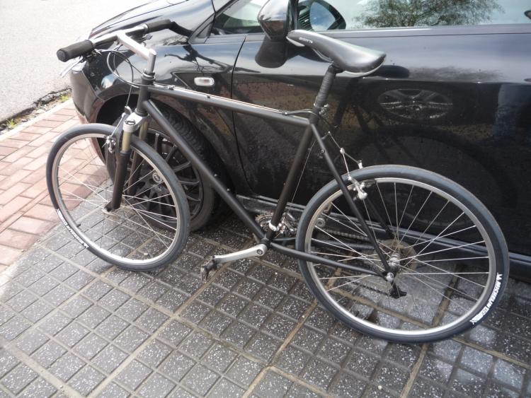

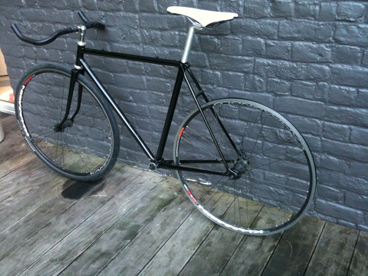

TheBlackNext Posté(e) le 22 avril 2012 Signaler Posté(e) le 22 avril 2012 J'ai enfin su faire des photos de mon vélo fini !! Après recherche, j'ai acheté ce vélo en 1995 ! Une seconde vie pour lui !! J'dois encore régler la selle et c'est bon ! Je re-présice que j'ai repeins ce vélo moi-même à la bombe (montana) deux couches, pas de vernis 1
Lou-Pierre Posté(e) le 22 avril 2012 Signaler Posté(e) le 22 avril 2012 Il est clean comme ça, ça fait un bon vélo pour la ville ou les chemins. Assorti à la Punto en plus !
SN22 Posté(e) le 22 avril 2012 Signaler Posté(e) le 22 avril 2012 Poser son vélo contre la voiture, c'est maallll :D2

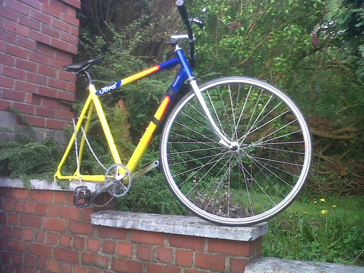

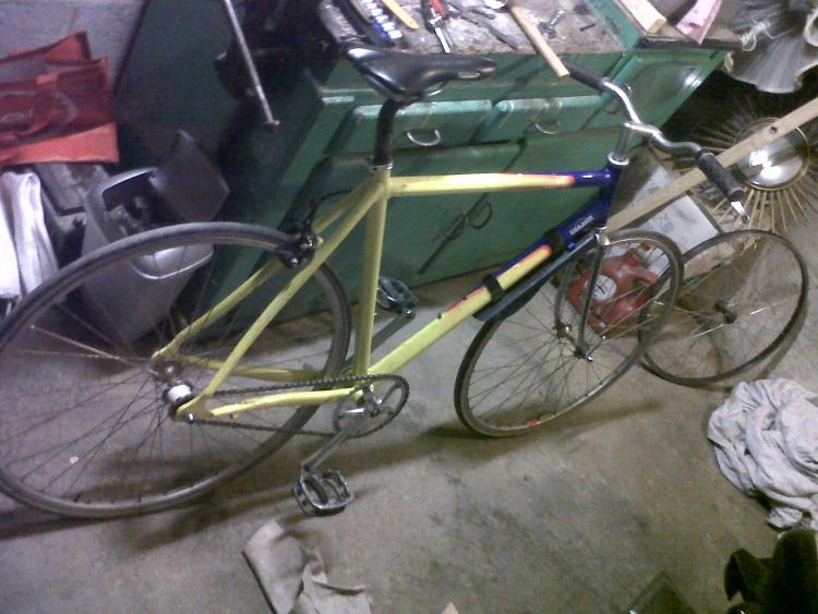

timaerox Posté(e) le 29 avril 2012 Signaler Posté(e) le 29 avril 2012 J'remonte le topic avec une photo avant/après : Il a toujours pas bouger, il faut que je choppe deux moyeux ou jantes à disque et c'qui va avec. ta fait comment pour changer ta potence car j'ai un problème ses une potence qui rentre dans le cadre sur mon fixed
Fred' Posté(e) le 29 avril 2012 Signaler Posté(e) le 29 avril 2012 Je l'ai mise normale sur le tube qui depasser de ma fourche, j'ai juste du faire une cale pour combler la différence de diametre. Il a d'la gueule ton velo TBN, otes le derailleur pour avoir un vrais velo. :D2 Cool ta vidéo Nico, c'que je kiff c'est les p'tites rampes a cote de ches toi, ca tue ca.

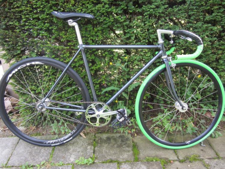

TheBlackNext Posté(e) le 29 avril 2012 Signaler Posté(e) le 29 avril 2012 Il a d'la gueule ton velo TBN, otes le derailleur pour avoir un vrais velo. :D2 Merci mais fixed mes couilles :P2 La majorité de mes potes en on un, j'ai voulu me démarquer (h) Quelques uns des vélos ;) 1
Fred' Posté(e) le 29 avril 2012 Signaler Posté(e) le 29 avril 2012 Ah ouais la tu peux que te démarquer ^^ Putain superbes leurs fixie. J'ai tellement d'idées en tête que j'aimerais bien m'en faire un deuxième voir plus si je pouvais ^^

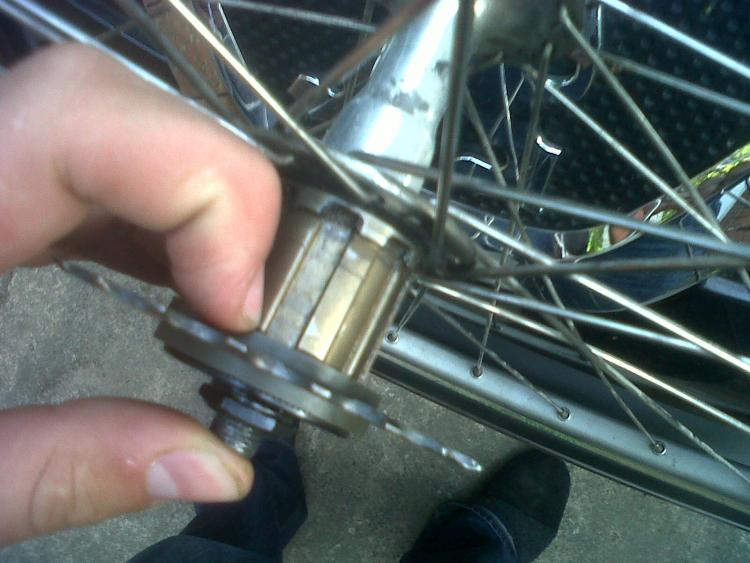

timaerox Posté(e) le 1 mai 2012 Signaler Posté(e) le 1 mai 2012 ok merci fred ;) p#t#n sur mon pignon arrière, je déraille tout le temps je doit faire deux disque d'alu pour ne plus déraille si vous voulez avec ma jante d'origine j'ai enlever la cassette et j'en ai garder que un mais comme sentait le dernier s’était trop dure j'ai changer en mettant un plus grand mais depuis il déraille tous les tour de chaîne mais je me laisse pas abattre mon fixed va tout dégommer avec se couleur jaune :ninja: et bleu :ninja: d'origine

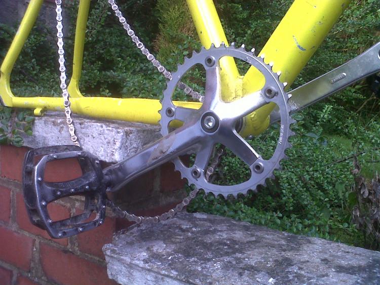

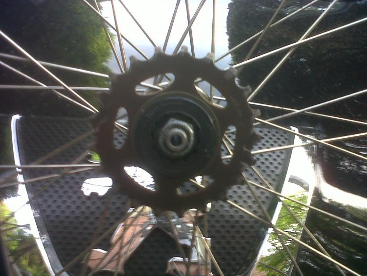

timaerox Posté(e) le 2 mai 2012 Signaler Posté(e) le 2 mai 2012 voilà je mes les photo ça me casse les c******* il déraille tout le temps même avec un anti dérailleur perso de 1 seul coter
Fred' Posté(e) le 2 mai 2012 Signaler Posté(e) le 2 mai 2012 Il déraille à droite ou à gauche du pignon ? Enfin si il déraille du pignon. Mais dans tous les cas c'est que ta transmi' n'est pas alignée.
Lou-Pierre Posté(e) le 2 mai 2012 Signaler Posté(e) le 2 mai 2012 (modifié) Oui ta ligne de chaîne n'est pas bonne si il déraille, faut que ça soit parfaitement aligné. Faut que tu décales ta jante d'un côté ou de l'autre, à l'oeil ça se voit pas trop mais avec un pied à coulisse tu peux mesurer en te démerdant. Si ton pneu se retrouve décentré tu centre le cerclage de ta roue à l'aide des raillons, en vissant ceux du côté à tirer ( et en dévissant un peu ceux du côté opposé si jamais ça tire trop ) Modifié le 2 mai 2012 par Lou-Pierre 1
