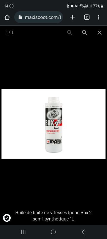

j'ai mis celle là ipone box 2 alors que j avis mis juste avant celle de voiture ca claquais plus jusqua la je les pas remplie vous pensez je dois rajoute un peu zScreenshot_20230429_140001_Chrome.jpg.3a86005993ec41192f17960e30eaf69f.jpg
